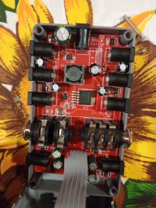

no encontré ninguna foto, o video del pedal por dentro, es afinador y de paso power supply(supuestamente aislado), así que lo compré y lo abrí, que opinan amigos? Les dejo la foto

Hola Buenas,
No lo es. Comparten todos la misma masa (Tierra), los circuitos de cada salida no son totalmente aislados.
No tengo el pedal pero la informacion la saqué de los comentarios de este video en youtube
https://www.youtube.com/watch?v=IopKLYCGGVk
"I put a meter across all earths (I have this pedal) and continuity confirmed."
Saludos!

Lo compré por que tenía que comprar un power supply y un afinador; así que dije por que no? Jeje ahorita estoy alimentando 4 pedales (con amperajes bajos) y no hay ruido, a pesar de que no sea aislada creo que saca del apuro ✌️, en el futuro que meta mas pedales, si compraré una buena fuente de poder
