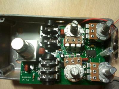

Yo tengo tambien el orange, por deformación profesional lo desmonte y fusile el esquema que no es demasiado complicado.
La diferencia entre el bb y este (aparte de la calidad de los condensadores) en el bb preamp el IC1 es un RC4558B y en el orange unTL072 dos amplificadores operacionales compatibles, uno bjt y otro de entrada fet, lo demas calcado

Pues sería interesante sustituir uno por otro. Son 8 puntos de soldadura verdad?
Adjunto foto que puso otro forero

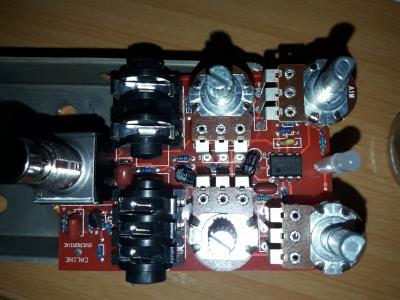

Lo que veo es que ahora lo montan en placas rojas. No verdes. Es solo una curiosidad. Pongo una foto del mio para que lo veais.

Hay varias versiones depende del chino que lo haga y cambian un poco de uno a otro.
El ic1 es el que esta debajo del potenciometro.
Yo noto mas diferencia cambiando los condensadores por Wima que con el integrado

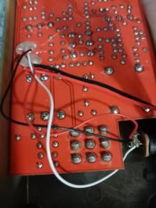

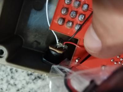

Perdonad el reflote de este hilo, pero he tenido un problemilla con el pedal Orange Burst y os quería pedir a algún propietario amable que le hiciérais alguna foto al conector de corriente del pedal para saber qué cable va en cada patilla (rojo, blanco y negro). Se me han soltado al destriparlo y no tengo conocimientos ni me atrevo a cablearlo de nuevo. Si veo una fotillo, podría soldarlo de nuevo. Gracias de antemano.

Buenas! Mira a ver si te vale!
Por cierto, no entiendo mucho de soldaduras, pero se ven malas de cojones jajaja

#34 Un millón de gracias, compañero ;)
