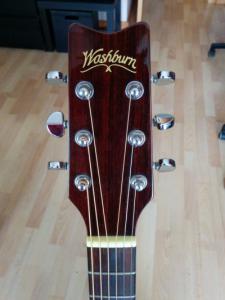

Estoy tratando de hacerle 4 reparaciones a mi humilde pero muy sonora acústica Washburn, y me gustaría saber cómo o qué hacer para restaurar/substituir el logo de WASHBURN desgastado que tengo en la pala.
A ver qué me podéis sugerir.

En Ebay suele haber decals de todas las marcas. Saludos.

Contacta con el forero mcraneo...de total confianza....hace vinilos...

Ya he hecho el apaño. :enfermera:
Supongo que un luthier lo hará con algún tipo de serigrafía para que la cosa sea más perdurable, pero vaya, que en primera instancia, la cosa ha quedado genial.
Trabajo perfecto el del forero MCRANEO, al cuál le pedí los vinilos tal y como me apuntó GOPAFER. Gracias a los dos. :palmas:

Realmente ha quedado de lujo, pero como os comentaba, si pasas el dedo por encima notas que es un adhesivo, con lo cuál no sé cómo resistirá el paso del tiempo. Hay que recordar que no es una serigrafía, que creo que es lo que le hacen a los logos originales en las palas de las guitarras.

#3 .- Pués no; los decays hay que ponerlos limpiando el logo antiguo (con lija, decapador, etc., pegar el logo nuevo, y aplicarle varias capas de laca poli o nitro, según la que tenga la pala. Por supuesto, habrá que igualar el color del barniz con el color de la pala, para que no se note la diferencia, o, en todo casi, pintar la pala completa. Mi fuente de información es un gran luthier para también se dedica a confeccionar y poner decays (logos),

Pues eso, que he hecho un apaño y punto. Intentaré no tocar mucho la pala para que no se me estropee.
Interesante información no obstante, SO&SO. No conocía el proceso. :)

Muy bien por tu parte jandemore, has puesto fotos y eso puede ayudar a otros, muchas veces la gente pide ayuda y no es capaz de decir como le ha ido...un +1
