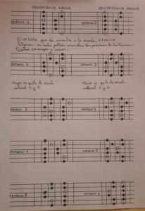

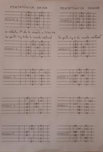

A ver que les parece este esquema. Mejor así o emparejar patrón 1 de mayor con patrón 1 de menor???

Tengo que mirarlo con tiempo y la guitarra... Posiblemente me surgirán dudas pero si las compartimos, aprenderemos los dos. No me queda claro lo de los patrones. Pero quiero hacerlo. Nunca es tarde para aprender a llamar a las cosas por su nombre y poder comunicarlas correctamente...

Yo creo que hay que saberse las notas en el diapasón y localizando las notas de la escala que quieres tocar (los círculos blancos) y si es mayor o menor le colocas el patrón correspondiente. Así sale en todo el mástil que es lo que tengo que aprender a hacer automático. Me parece que por ahí van los tiros. Tendré que aprenderme primero la mayor y luego la menor. Tocar y memorizar así, tocando. Faena tengo.
Los patrones están sacados de unas hojas en inglés que me dió mi profe.

A mi me parece que están bien,
No entiendo la nota que pone "En cada patrón coinciden las posiciones de la tónica".
Seguro que eres médico?? La letra no es de médico :va_a_ser_que_no:
Me refiero a esto, aquí se vé que coinciden en mayor y menor. Es otra forma de verlo. No sé con cuál me será mas fácil aprender. Hay 5 posiciones solamente, eso queda claro, pero cambian de sítio las tónicas. En el cuadro de antes coincidían las posiciones, en éste las tónicas.
Sí, tengo buena letra para ser médica, pero si escribo deprisa se va empeorando.

#6563
A vale.
Cada maestrillo tiene su librillo, yo no las asocio, los patrones son iguales, pero las escalas son diferentes, así que yo no asocio. Y aunque el el blues en determinadas condiciones se usan las dos juntas (Clapton por ejemplo), yo nunca las he asociado.
Para mi (es mi opinión) no tienen nada que ver "da la casualidad" de que los patrones son iguales, pero son escalas muy diferentes y transmiten diferentes sensaciones.
