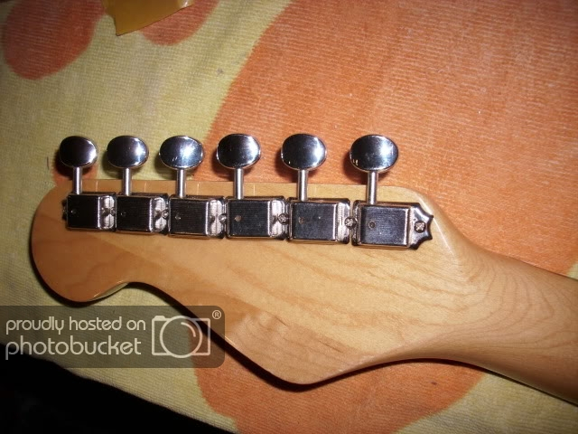

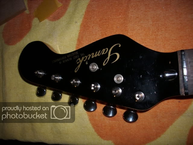

Iba a ponerla uos schaller pero he visto que las métricas eran klúson,tenía unos en el local y mira tú por dónde
Ya tenemos unos afinadores como deben de ser :ok:

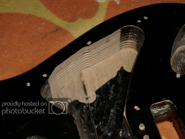

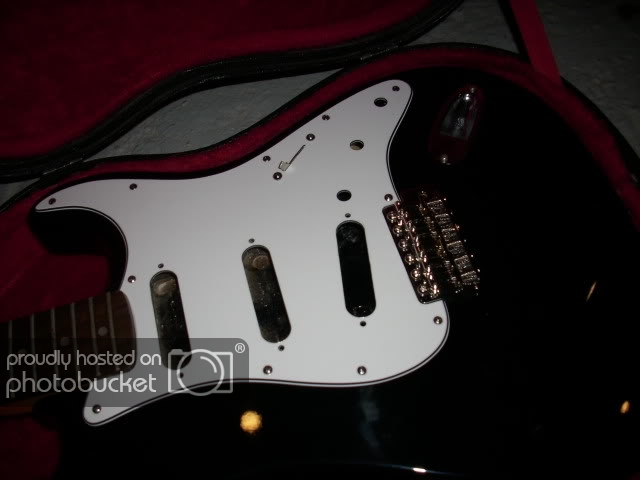

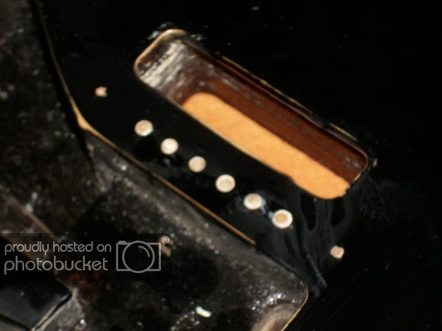

Parece una strato pero no es una strato,,,,los agujeros del puente no coincidían y he tenido que hacerles nuevos para el puente nuevo
Los del golpeador tampoco y el selector chocaba contra una de las paredes del cajeado así que he fresado la cavidad de los potes
Golpeata nuevo B/N/B

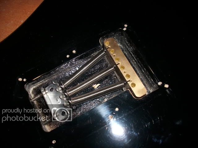

Y el puente...El bloque de sustain es de bronce,tenía buena pinta,ha de sonar bien

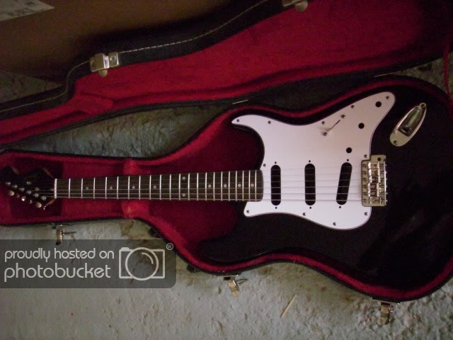

Esto ya luce mejor
:victoria:

buen trabajo raul!

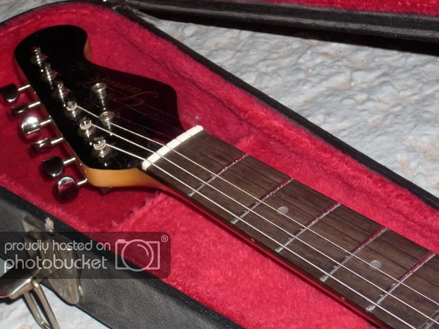

Bueno pues la he pulido los trastes,he montado una cejuela y bueno.....No suena nada mal
Todavía queda pero ya suena

tiene mucha mejor pinta ahora :) mis felicitaciones raul, impresionante tu trabajo.

los afinadores kluson estos tienen algun truco? que no veas como me costo encordar la telestrat
Raúl
por el 25/08/2011
Ninguno tío ;) A lo mejor es que no lo haces bien:
Pones la cuerda y das de margen dos clavijas
Cortas
Metes la punta de la cuerda por el agujerico que lleva la clavija...Lo metes hacia abajo hasta que haga tope
doblas la cuerda en ángulo recto y empiezas a entorchar...Lleva 5 minutos ;)

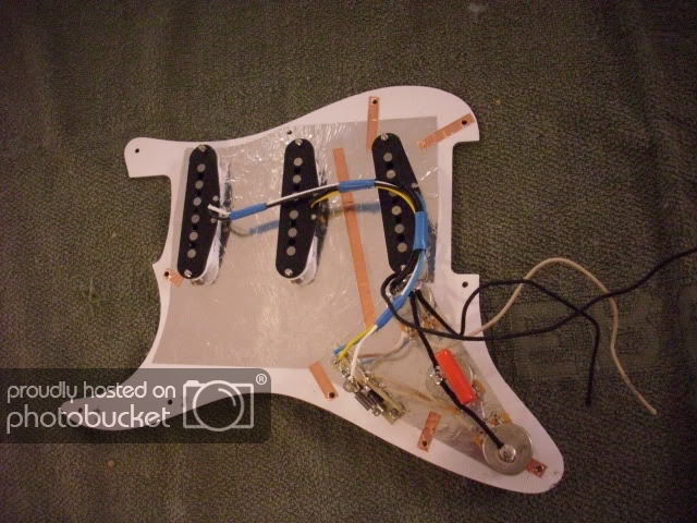

He hecho la electrónica...Tres pastillas guitarfetish BBB con imanes de alnico 5 y un kit strato de guitarpartsresource con su orange drop,con su cable vintage

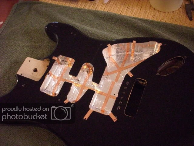

Y su pantalla
me queda montarla y ajustarla

ostia, el apantallado este es la primera vez que lo veo asi, y te ahorras de soldaduras y leches, que original ;)

haiba, pues si mola ese apantallado si :D felicidades raul, es como ya han dicho, muy original :D

El apantallado es con aluminio,pongo esas cintilla de cobre adhesivo porque la marca del rollo que tengo no conduce bien bien por la cara adhesiva..otras sí y con la cintilla de cobre haces comunicar toda la pantallla...Se podría hacer también doblando la cinta de aluminio y poniéndola en contacto con la car no adhesiva,pero tengo cobre ya hay que gastarlo también....Hay siempre dudas de lo que usar....Que si cobre aluminio grafito etc....Se supone que lo más correcto es el cobre porque es mejor conductor,pero el aluminio es más electrostático....Yo particularmente uso el aluminio porque lo encuentras cerca de casa y se manipula muy bien además de hacer su función,que es esa...eliminar los molestos ruidos de fondo de las singles
