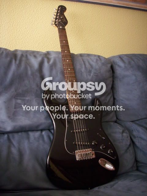

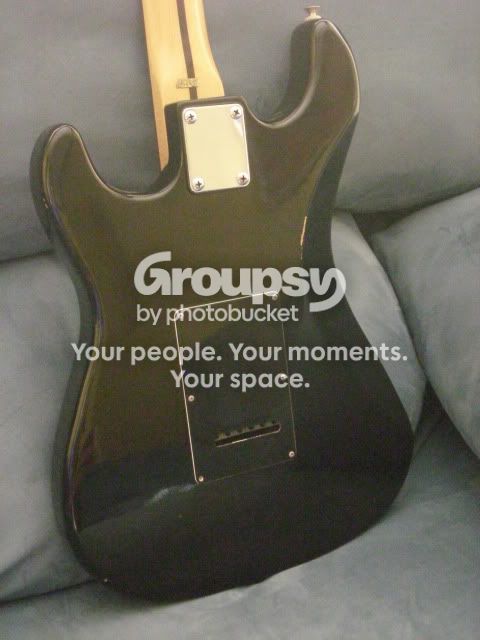

Un amiguete que tenía esta trasta en casa y me la endiñó :lol: :lol: :lol: :lol: :lol: :lol: :lol: :lol: :lol: :lol: :lol: :lol: :D :D Pero me fuí más contento que el copón :-) .Es una guitarra barata barata...Suele pagarse por una unos 80-100 euros,es ochentera y la vamos a destripar

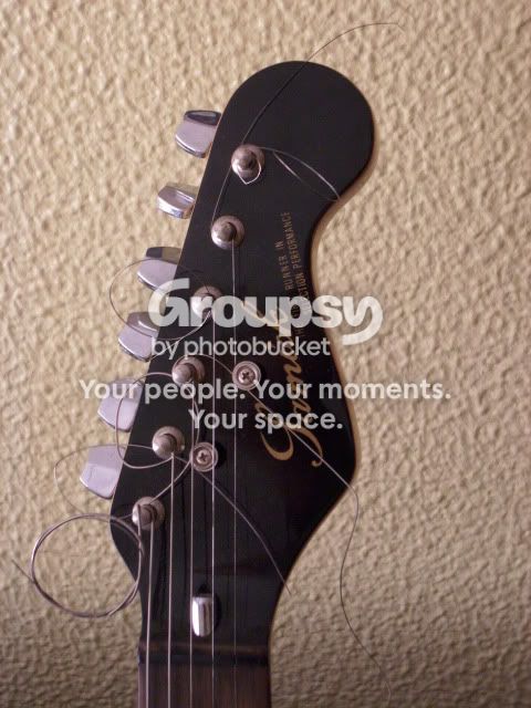

Clavijero de plástico total
Cuerpo poliéster 100%

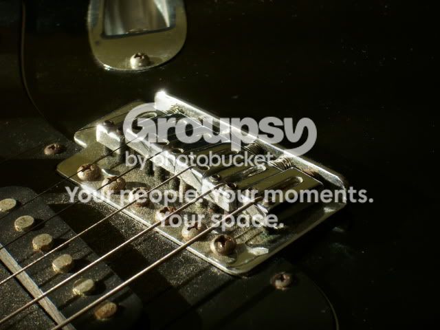

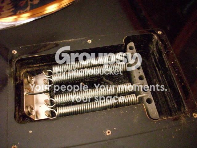

Puente chunguero

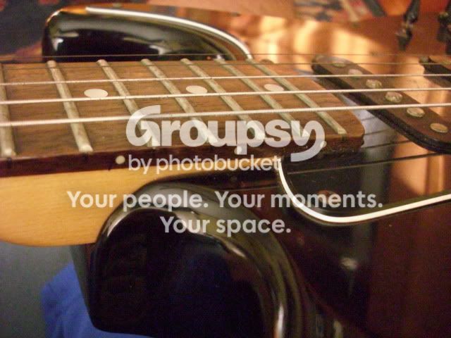

El mástil puntéa hacia arriba con lo que las cuerdas quedan muy altas

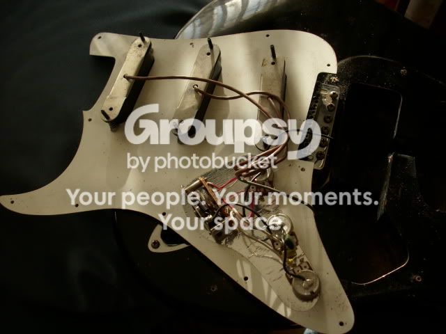

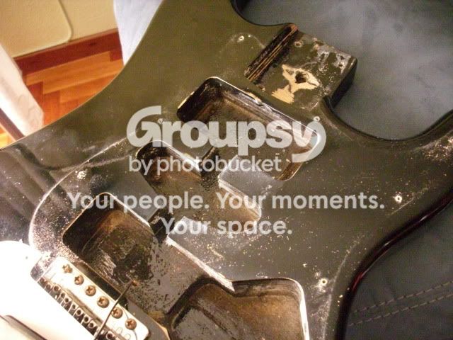

Electrónica muy chungalí también

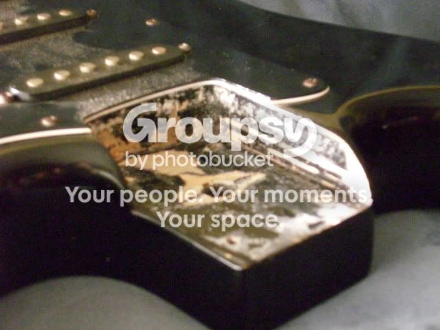

Cavidades de las pastis
Y bueno ¿Qué madera tiene el cuerpo??....Sandwich de cedro y pino
No merece la pena decaparla ya que el poliéster en este caso aporta la dureza extra que el laminado no tiene,pero con todo y con eso con unas mejoras simples,como un puente decentillo (tengo un gotoh por el taller),una cejuela de hueso,unas clavijas decentes (unas schaller),y una electrónica digna con pastillas económicas,y un ajuste y puesta a punto decente,esta guitarra barata va a sonar que muy bien y es ideal para quien aprende a tocar,ya que muchas veces la gente se compra guitarras verdaderamente intocables cuando aprende y deja la guitarra por desesperación ...Al lío

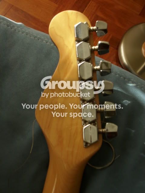

Clavijas decentes.Le voy a poner unas schaller setenteras tipo F keys...llamo decentes a unas clavijas que no lleven componentes de plástico sobre todo los ojales que es donde apoyan los espárragos de las mismas y que en su giro tengan una resistencia más o menos potable para que no desafinen.

Puente trémolo gotoh,mucho mejor que el que trae de serie(lo tenía en el local para una ocasión como ésta) era de una strato japonesa
