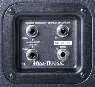

Me podrian indicar donde he de conectar el cabezal 6262 en la pantalla mesa boogie?
En la parte trasera de la pantalla hay esto:

pues depende :D si pones la salida del ampli a 8 ohmios y quieres la pantalla con un solo cable, conecta al que pone 8ohmios, si la quieres en stereo conectas dos cables a los que pone 4.

Seria lo mismo no?
Di Romein
por el 30/12/2011
si básicamente :)

Pero en la pantalla lo tengo que enxufar en in o out? Supongo que out no?

aver, para la pantalla, la salida del ampli en el in hombre, en el out no :D

Okey gracias tio! Y la salida de out de la pantalla para que sirve?
Di Romein
por el 30/12/2011
#8 creo (no me hagas mucho caso) que para conectar otra pantalla en serie.
