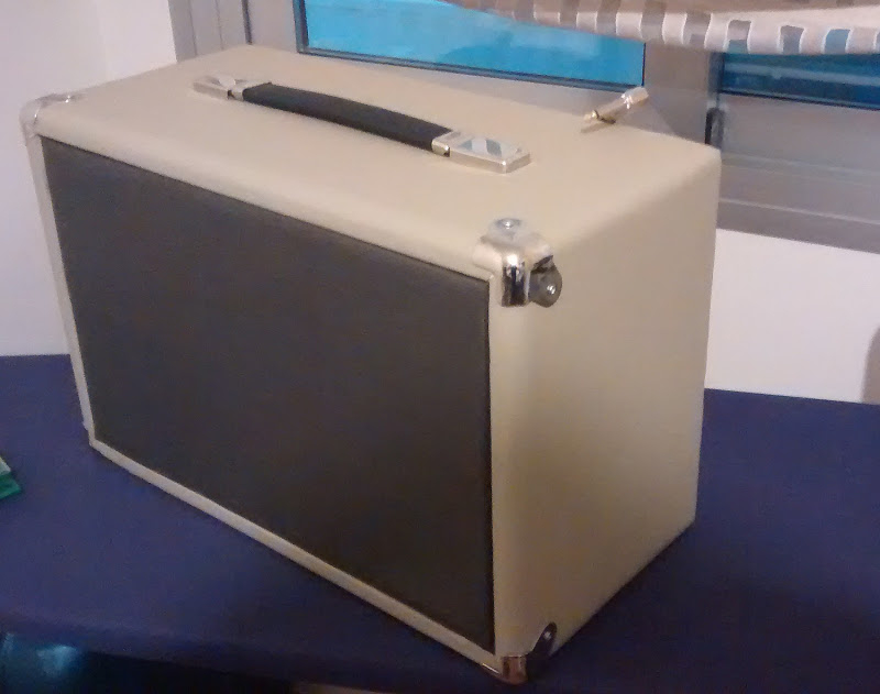

para el tapizado, sólo disponía de una grapadora de oficina, la cual no es especialmente adecuada para este menester. La mayoría de las grapas se doblan sin penetrar en la madera, además de que en algunos rincones no se accede bien con ella.
Para sujetar la tela tipo "screen" (de la que se usa para los estores) al marco, la verdad es que no tuve demasiado problema.
Para pegar la polipiel a la madera usé la misma cola blanca.
Eclipsao
por el 31/07/2015

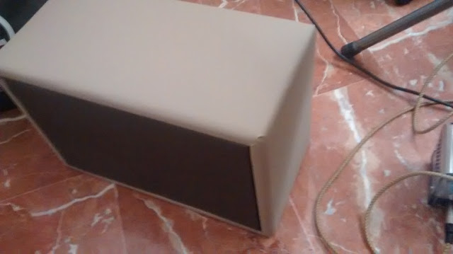

Las esquinas son el punto más delicado al forrar el cajón. Si a esto le añadimos que la grapadora que tenía a mano yo fue de gran ayuda y que corté demasiado el forro y este era poco manejable, pues quedaron bastante imperfectas.
Podrían considerarse aceptables al ser una pantalla para usar en casa y que va a ver poca gente, pero preferí disimularlas con cantoneras.
La verdad es que al meterle los herrajes (el asa y las cantoneras), el aspecto del ampli gana muchísimo. Es como si los defectos se notaran bastante menos.

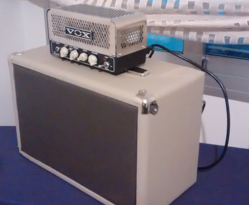

Ahí sólo le falta ponerle el cabezal y a disfrutar!!
