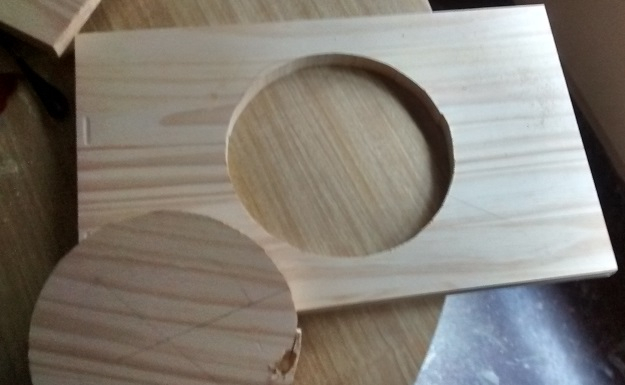

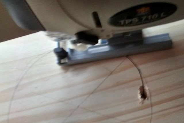

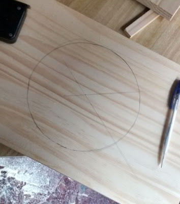

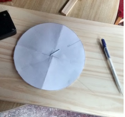

En primer lugar, lo que hice es el corte circular para el altavoz (fiándome de la medida que indican en la ficha técnica, ya que aún no tenía el altavoz). Como no tenía ningún compás a mano y mi pulso es muy malo como para marcar el círculo por un cordel, lo que hice es dibujar el círculo con AutoCAD con la medida que tocaba e imprimirlo a escala 1/1 para luego recortarlo y usarlo como plantilla.
Luego ya venía la hora de la verdad, ya que era la primera vez que cogía una sierra de calar. Hice primero un agujero con el taladro por el cual introduje la sierra de calar, y empecé a cortar siguiendo la línea. La verdad es que pensaba que me saldría peor...

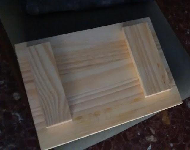

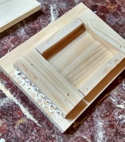

Para ensamblar mejor el cajón, y aprovechando la madera que me había sobrado, decidí cortar unos pequeños listones de madera a modo de tope para las esquinas, los cuales servirían para reforzar las uniones entre tablones. También corté otros listones para hacer de tope perimetral, sobre el que atornillaría la trasera.
Error nº2. No haber perdido 2 minutos más para sacar las medidas de esos topes y pedir que los corten cuando cortaron el resto de tableros. La precisión que consigues con una sierra de calar deja bastante que desear si no tienes práctica con ella. Seguramente, hoy me habrían salido mucho mejor.
El siguiente paso fue pegar los topes a las tablas correspondientes, a una distancia de 18mm de los bordes, para que al unirlos con las otras tablas, queden perfectamente enrasadas. Para ello usé cola blanca, y ejercí presión ayudándome con unos gatos.

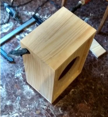

Una vez solucionado el tema de los topes, me puse ya a ensamblar el cajón, depositando cola en todas las superficies de contacto. Para reforzar las uniones y, además, para asegurarme que no se desplazaban las tablas antes del secado, clavé unas cuantas tachas en cada unión.
Luego, dejé los gatos una tiempo para que ejercieran presión en una dirección, y yo me senté un rato sobre el cajón para ejercer presión en la otra dirección.
El cajón ya había tomado forma. Tras el secado de la cola, estaba más que sólido. Como para parar un tren.

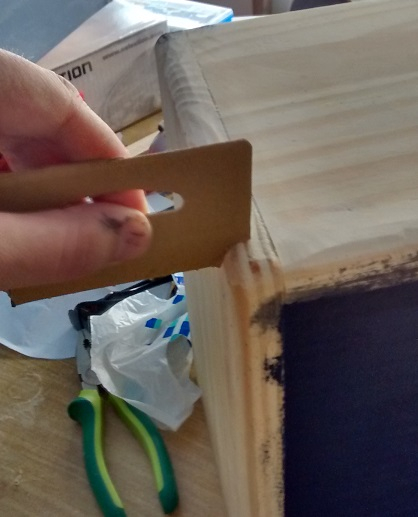

Desde Amptek tuvieron la amabilidad de enviarme las medidas de unas cantoneras, donde se indicaba el radio de curvatura. Me recorté una plantillita en un trozo de cartón para verificar el redonde que iba alcanzando según lijaba.

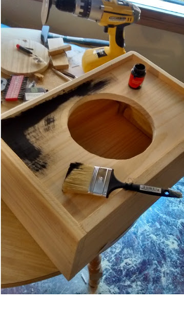

Tras lijar las esquinas. Pinté en negro el frontis (la parte que quedará detrás de la rejilla). Usé un bote de pintura de uso infantil de 1.5€.

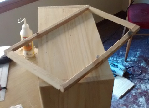

Paralelamente, contruí un marco de madera para la rejilla. Y lo pinté también de negro.
Una vez pintado, de vez en cuando cogía la lija y daba otra pasada (a mano) ya que siempre detectaba alguna imperfección. Podría haber sido un poco más perfeccionista y afinar un poco más, pero llegó un momento en que pensé que la construcción del cajón se estaba dilatando demasiado en el tiempo y decidí dejarlo como estubiera y seguir al siguiente paso.

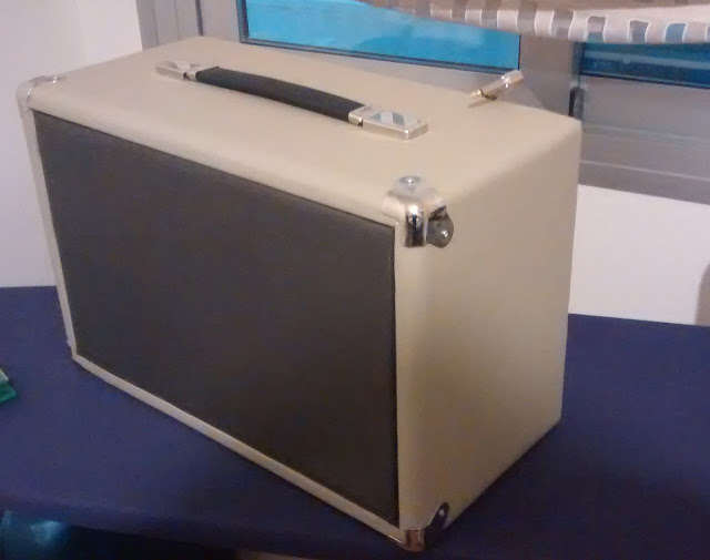

La pantalla ya estaba terminada, a falta de añadirle algo de hardware de acabado (las cantoneras, el asa y las patas), pero mientras las recibía ya podía probarla. La idea era hacer pruebas añadiéndole material absorbente dentro (corcho), pero es que a la primera prueba que hice me encantó como sonaba y decidí no meterle nada más.
El cabezal es un VOX Lil Night Train de 2w a válvulas. El sonido del conjunto tiene mucho cuerpo y bastantes graves, y no se aprecian resonancias en la pantalla. Espero algún día grabar unas muestras de sonido (para hacer una demo conjunto de la guitarra, del cabezal y de mi cajón).
Me sorprendió que con sólo 2w pudiera sonar tan fuerte (creo hasta me atrevería a llevarlo a un ensayo si el batería no le diera muy fuerte).
Bueno, finalmente recibí el hardware pendiente y se lo monté. La verdad es que el aspecto de la pantalla gana mucho (parece como si se notaran menos los defectos), y estoy muy satisfecho de mi primer trabajo.
Eso sí, ha acabado saliendo más caro de lo que pensaba (en total entre 70 y 80€) y le he dedicado muchas horas (como mínimo 10 horas). Como lo iba haciendo a ratitos algunas tardes (no todas ni mucho menos) al salir del trabajo, desde que empecé a hacerlo hasta que acabé pasó cerca de un mes. En cualquier caso, estoy muy satisfecho de como me ha quedado.
Pero he aprendido de los errores cometidos y he ganado un poco de habilidad, por lo que estoy seguro que el próximo que haga me costará bastante menos tiempo y algo menos de dinero. Si hubiera tenido un espacio de trabajo adecuado y mejor herramienta, también habría sido todo más rápido y sencillo.

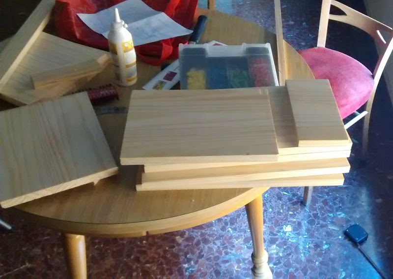

Bueno, ya que no he podido editar el post, voy a ir desgranándolo poco a poco.
Aquí os adjunto la foto de mi espacio de trabajo (bueno, buena parte del trabajo lo realicé en el suelo también), con la madera cortada:

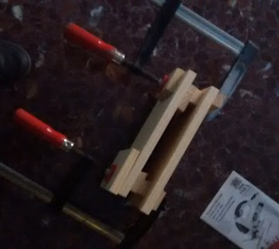

Como ya comenté, lo primero que hice fue cortar (malamente) trozos de madera partir de las tablas sobrantes, y encolarlos en las tablas perimetrales a modo de topes para reforzar y (teóricamente) facilitar el ajuste durante el ensamblaje.
Y los dejé prensados con dos gatos hasta la siguiente sesión de trabajo:
Eclipsao
por el 31/07/2015
Obviando la chapuza que tuve que hacer para rectificar los topes que se habían desplazado mientras los sujetaba a la prensa, otro paso importante antes de empezar a ensamblar el cajón fue recortar el hueco para el altavoz. Usé la medida del diámetro que se indican en la ficha técnica del altavoz (un Celestion Eight 15).

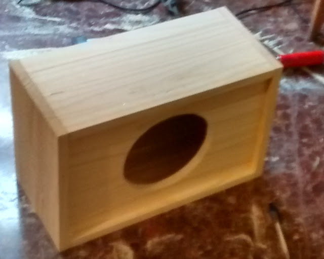

En otra sesión de trabajo (las sesiones solían durar una hora o poco más) me puse ya a ensamblar el cajón, encolando todas las superficies de contacto.
Además de cola, también reforcé las uniones con clavos, los cuales también ayudarían a que no se desplazaran las tablas mientras manipulaba los gatos de presión.
Los gatos sólo alcanzaban la dimensión más pequeña. Aunque no hay documento gráfico que lo demuestre, en la misma posición que está en la foto me senté un rato para ejercer presión en la otra dirección. Como la cola es de secado rápido, tampoco era necesario que estuviera ahí muchas horas.
El cajón quedó prácticamente perfecto y sólido de coj..., perdón, de narices. Ahora faltaba redondear las aristas.

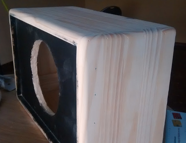

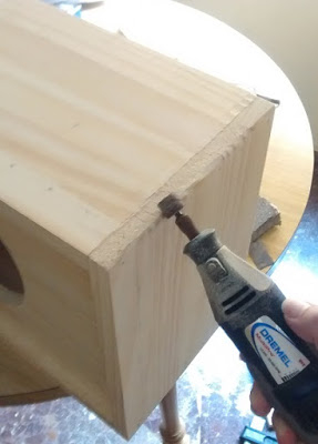

Para redondear las aristas, sólo tenía herramientas que dependían de mi pulso. Empecé desbastando con la Dremel. Como ya comenté en el primer post, al hacerlo a pulso, las betas de la madera hacen difícil que quede uniforme por su mayor dureza.
Posteriormente, intenté afinar más con una lija de disco y el taladro. Me recorté una galga en un cartón con el radio que necesitaba para que las cantoneras quedaran bien:
Con la lija de disco y el taladro, no acababa de quedar fina del todo. Cuando empecé a usar papel de lija (nada de esponjas) a mano, es cuando empecé a obtener buenos resultados
Eclipsao
por el 31/07/2015

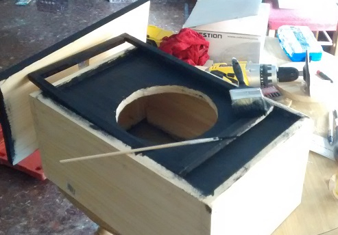

En las imagenes anteriores se observa ya que ya había pintado la parte del frente. En realidad el paso de pintar fue posterior al lijado, pero después de pintar seguía detectando imperfecciones y volvía a lijar.
Para pintar usé pintura infantil, de base acuosa. No me presentó ninguna dificultad y cubrió a la perfección.
Paralelamente hice un marco (con pedazos de madera cortados a pulso con la sierra de calar) para la rejilla, y también lo pinté:

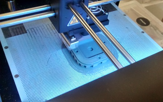

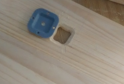

Por otra parte, faltaba preparar la trasera. La plaquita para sujetar el conector jack hembra la hice con una impresora 3D que tengo en el trabajo:
Y recorté un hueco en la tabla trasera con la sierra de calar y luego lo repasé con la dremel
