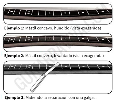

si la afinas en drop tienes dos problemas uno es el alma que sin la presion de una afinacion estandard y el alma floja va a tirar mas hacia afuera como en el segundo mastil de la foto de abajo3e3c9cbead9414a3b452b45d54f17-2019013.jpg
otro detalle es que si las cuerdas de tu guitarra estan muy tensas el mastil se veria como en la primera ilustracion de la misma imagen,
y otra va a ser que el floyd va a quedar pegado al cuerpo de la guitarra(como la tercera iustracion de la segunda imagen) y no vas a poder usar todo el rango de la palanca la cosa con los floyd es que son bastante latosos.7e7ea8328575236567008a8d14b67-2019013.png
yo lo que te recomendaria es que no toques la afinacion y unicamente revises si tiene el alma floja a ver si eso resuelve el problema de los ruidos, y despues si quieres afinarla de otra manera o cambiar calibre de cuerdas, investigues muy bien como realizar ajustes a un floyd pues es una tarea un tanto complicada, yo tengo una cort x-6 y aunque use bastante tiempo el floyd al final termine por dejarlo de lado pues es demasiado latoso(sobre todo en una guitarra economica como la mia)
