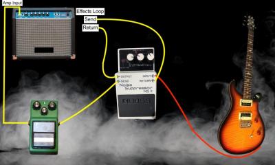

Buenas. Me ha llegado un NS2 de segunda mano y tengo un problema, a ver si alguien me ayuda. Lo conecto con normalidad en la pedalera (solo uso 3) Ampli > NS2 > EQ > Afinador > Guitarra. La opción de Mute funciona pero la de Reducción no. Adjunto vídeo.
No sé si hago algo mal o es que está defectuoso. Tengo dos días para abrir disputa. Gracias ✨

#19 Hola,
Por lo que puedo inferir de tu vídeo, sacas la distorsión del amplificador, ¿no? Creo que lo que te ocurre es que tienes puesto el reductor de ruido antes del amplificador, es decir, antes del elemento que genera la distorsión, por lo que el mute te funciona (porque corta de cuajo la señal que entra al amplificador por el input), pero la reducción no te funciona básicamente porque estás intentando reducir el ruido antes de que ocurra, no sé mi me explico... el caso es que en el modo reducción de ruido, no hay corte de la señal, supongo que el pedal filtra ciertas frecuencias que hacen que haya una reducción del ruido, pero al estar antes, el sonido de la guitarra sigue pasando, filtra frecuencias, pero la distorsión se genera posteriormente y por ello el ruido y el feedback.
¿Solución? poner el pedal en el effect loop del amplificador para que el filtrado sea posterior a la distorsión, no sé qué ampli tengas, pero los amplificadores de alta ganancia suelen llevar loop de efectos, en caso contrario, si quieres tener controlada tu ganancia/distorsión, tendrás que tirar de pedales con el amplificador en limpio, poniendo los pedales de saturación antes de la puerta de ruido.
Como nota adicional, puedes conectar el NS2 tanto por el input como por el loop de efectos para tener mayor control sobre el ruido, por eso tiene cuatro conectores, te sugiero que mires en Google como se hace para que le saques mejor partido a tu pedal.
Un saludo

Je, me has ahorrado la parrafada. Es eso seguro. No puede reducir ruido en un punto donde no lo tiene, ya que no es la guitarra la que lo produce.
#19
Mírate esto, https://www.guitarristas.info/foros/conexion-x-puerta-ruido-boss-ns2-x-connection/155806

#21 buah vaya máquinas. Eso me dijeron ayer en los locales. Tengo una Mesa Mini y si, tiene loop de efectos. Esta tarde me llego y lo pruebo así a ver qué tal. Gracias compis 🙏 ✌️
patapon85
por el 02/03/2023
Nada, he probado dos configuraciones. Una la del vídeo adjunto. Pedal enganchado al FX Loop y hace eso. Y la otra la de la foto adjunta 😣 llevo aquí liado la de dios y nada.
