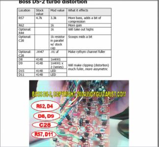

les cuento, ya hace algun tiempo que tengo el DS-2 turbo distortion de boss. la verdad es que no me gusta como suena, y he averiguado que hay una modificacion para este pedal, vi que en esta misma pagina hay un hilo de esta mod, pero el archivo esta para descarga y el problema es que es para megaupload, y como se sabe ya no se puede descargar XD. ojala alguien la pueda volver a subir o guiarme como le puedo aplicar la mod a mi pedal, ojala me ayuden.

yo alcanze a descargarlo, aqui lo tienes :)
📄 DS-2 Diablo Mod.pdf

descargado, también tenia el mismo problema. Una pregunta mas, el diodo led tiene que ser brillante intenso, ese es del clipping. Es que aun no he desarmado mi pedal.
yo he hecho el clipping en muchos pedales y no varia mucho de un diodo a otro, la mayoria de las veces se aconseja el rojo difuminado, pero vaya, a veces interesa montar zocalos para ir probando, a pesar de que no creo que merezca la pena complicarse tanto la vida, pon el led que sea.

Muchas gracias por resubir el mod lo voy a probar en el ds2 para comparar sonidos con el otro mod que use el wampler mod, este mod me ha sonado brutal 👌, en este si no cambias el c28, d8,d9 no deja de ser el autentico pedal y queda con mejoras bien notables para riff y con el modo 2 para solear es una pasada, espero que les sirva conocer no esta de más, saludos !! 😎🎸
