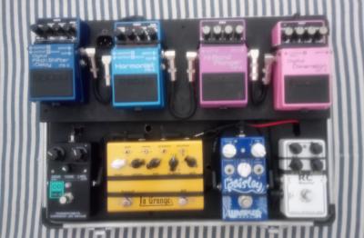

manumor escribió:
tono gangoso que le da el otro overdrive que tengo, un thunder tomate.
Baja el gain casi a cero. No lo pases de las 9-10 si el del Lagrange lo llevas al 50% (boost on) y sube el Level. El tono sobre la mitad. El Lagrange para saturar y el tomate para bostear y sobresalir en los solos. El Tomate situado después del Lagrange claro.
Eso te darà un tono clàsico. Muy plexi. Pero con cuerpo y definición.
La foto no es muy allà. Y tampoco estàn seteados exàctamente como te digo. Pero esos ajustes que te he indicado, funcionan.
