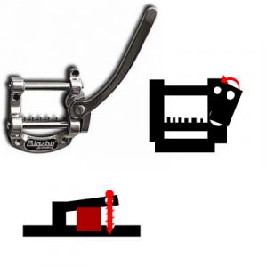

Hola compañeros que tal, hoy le dí una chequeada a una vintage Eko que monta puente tipo Bigsby la cual se le perdió el resorte, el cliente quiere que lo bloquee, y como no es un Bigsby original, su construcción es peculiar y me encontré con un detalle que quizás ayude a bloquear la palanca. De bajo de la pieza donde se conecta la palanca justo por de bajo pasa un tornillo de los que su función es sujetar el puente al cuerpo, al pasar los 2 por el mismo agujero, tuve la idea de conseguir un tornillo más grande y un taco de madera del mismo tamaño que el resorte, ponerlo en el lugar del resorte y pasar un tornillo desde arriba hasta que pase todo el puente y conecte con el cuerpo, así al accionar la palanca hacia abajo se topará con el taco y si se rueda para arriba la palanca se frenará con el tornillo que pasa y llega al cuerpo, todo esto lo escribo a lo loco, pero se entiende es la idea, ya luego tomaré todos las medidas necesarias, que opinan de esta idea, adjunto fotos y no duden en comentar que esta pasta es para terminar de pagar este periodo de universidad XDD Saludos

Es buena idea, y supongo que la resonancia no se verá afectada. Y ya puedes quitar la palanca

#2 Exacto eso imagino, y la resonancia ni ganaría ni restaría, gracias por responder esperemos otros comentarios!
