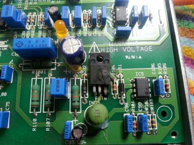

El caso es que tengo hace tiempo un pedal de distor HT-Blackfire (el modelo Gus G) y se me ha estropeado. Un buen día todas las luces se pusieron a parpadear juntas y a oler a chamuscado.
Como el pedal ya no está en garantía no lo envié al SAT, sino que me lo miró un compañero del foro que además es técnico. El caso es que el pedal tiene un transistor quemado, pero tanto se ha quemado que no se lee la referencia de qué modelo es para sustituirlo.
No encontramos el esquema por ninguna parte, así que abro este post por si algún compañero o compañera tiene este pedal y tiene el esquema o si no le importa abrirlo para mirar la referencia del transistor. Al ser una edición limitada es complicado encontrar gente conocida que lo tenga (yo no conozco a nadie por mi zona al menos)
Dejo una foto del transistor quemado, es el FET6, a ver si alguien me puede echar un cable.

Puede ser cualquier transistor FET del mercado...
He estado buscando diagramas y esquematicos de ese pedal y tampoco he visto nada de nada así que la unica solución es que contactes con alguien que tenga este pedal y te diga que transistor lleva o si no, contactar con el fabricante a ver si tienes suerte y te contestan.
De paso mira a ver si hay algún componente más dañado por si acaso la averia es más complicada que cambiar un transistor.

De todas formas este es el primer problema con el que nos hemos encontrado al abrir el pedal, ya el técnico me ha dicho que tiene que revisar porque puede no ser el único problema, Lo malo es que al no saber la referencia exacta de este FET, estamos en un punto muerto. :muro2:

Bueno, pues me respondo a mí mismo para que quede la info en el foro, tal vez en el futuro le sea de utilidad a algún otro usuario.
En este caso concreto, el transistor es un IRF830 y además parece ser que hay que cambiar una resistencia. Copio y pego textualmente: "R105 will need upgrading from 1/8th of a WATT 1 MEG to ¼ of a WATT I MEG"

#5 Así es, la solución ha sido entrar en la página de Blackstar y en la sección "Contac Us" hay varias opciones de contacto.
Yo copié una dirección de e-mail y les envié un correo contando lo que cuento en este hilo y con la foto adjunta.
Total que en a penas un día y medio me respondió un tal Matt, muy atento dandome toda la información que necesitava para arreglar la avería, aconsejándome revisar otras partes del pedal y "sintiendo mucho" que se me hubiese fastidiado.
Así que en general muy bien, un punto para ellos, son atentos con los clientes, leen los e-mails y los responden, eso ya es mucho más de lo pueden decir otras marcas!!

#7 Sí, conseguí arreglarlo con la info que me dieron los de Blackstar y el pedal lleva funcionando a las mil maravillas desde entonces.
