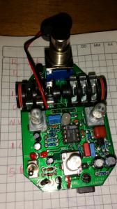

Bueno, pues me llego este pedal, asi que, sabiendo que cnoaba al RAT, pero no sonaba igual, me puse a investigar por los"foros de fuera". Pues leyendo a un maquina de estos, me entero que hay un "defecto" en la clonacion del circuito por parte de Biyang. Este defecto afecta a la serie Tonefancier, Baby Boom y a todos los clones fabricados por Biyang bajo otro nombre, lease GFS, Fame y demás
Voy a centrarme en el Biyang DS-10 Baby Boom porque es el que tengo yo. El circuito contiene una R de 56K, en la posicion R8 (en la foto viene marcada en rojo) que debe ser cambiada por una de 560 Ohms, asi, con solo esta mod, el esquema queda identico al RAT original, con su chip LM308 y tal ...... Algunas unidades han llegado resoldadas ya de fabrica, pero la mayoria montan la R de 56K, asi que, es recomendable medirla antes de actuar sobre ella. El pedal de origen no sonaba mal, pero no tenia mucho caracter, estaba como tapado, una sensacion rara. Con la R de 560 Ohms en su sitio se convierte en una bestia, escupe armonicos que ni te lo crees, con una saturacion al borde del fuzz.
A todo eso, añadimos que el pedal tiene la posibilidad de escoger entre clipping de diodos de silicio (RAT) y diodos LED (TURBO RAT), amen de la BRUTAL posicion central sin clipping, pues ya tienes el RAT definitivo

Interesante... Por curiosidad, esa resistencia no será la que dicen ser la "ruetz mod"?? Puede que el pedal lleve esa modificación de fábrica y no sea un defecto. Digo yo, tampoco lo sé xD
Por cierto, el clipeo del rat en silicio corresponde al RAT2 y el led al Turbo RAT. Sin clipeo debe sonar bestial jjaja Hace poco estuve a punto de comprar este pedal y al final no lo hice, quizás me anime un día de estos.
El RAT lleva diodos de silicio, igual que el 2. Cierto, el Turbo RAT es el que clipea con LEDS
nessdist
por el 13/07/2015
Se comenta que fue un error y posteriormente algunas unidades salieron resoldadas. Vete tu a saber. Lo que esta claro es que si la cambias, lo notas muchisimo

batabuntu
por el 14/07/2015
Yo me pillé uno creyendo que era un clon del rat y me quedé decepcionado. Imagino que debía ser de los que tienen el error en la resistencia, así que lo devolví a la tienda donde lo compré. De haberlo sabido.....Buena aportación colega!!!!
nessdist
por el 14/07/2015
Es uno de los pedales Biyang que de serie mas decepcionan. Ponerle la R correcta, lo clava al RAT, una bomba
La aportacion no es mia, yo lo he trasladado de otros foros, me parecio interesante. Se lo hice al mio y es una pasada
batabuntu
por el 14/07/2015
La cosa es que me lo pillé por la pereza de hacerme yo el clon, pero vamos al final lo devolví a las pocas horas de haberlo comprado y con la pasta me pillé los componentes para hacerme el clon. La verdad es que tengo varios biyang y son pedales excelentes tanto en calidad de construcción como sonora. Sorprendentes!!!

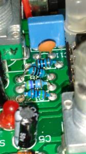

freperez
por el 09/06/2016
Saludos, No me aguante la curiosidad y abri el mio, efectivamente tiene la resistencia de 560Ohms, se nota que fue revizada y reinstalada antes de salir de fabrica.. Para mi gusto y precio suena muy bien.. el lio es saber cual la tiene y cual no. El mio tiene una pequena marquita, pareciese a proposito, en el tornillo superior izquierdo mirandolo por abajo..

freperez
por el 09/06/2016
#3 este tiene led internos, para que son?? que es clipiar??
nessdist
por el 11/06/2016
Clipping...... Mas o menos donde nace la distorsión, segun el tipo de diodo, varias el color y el sabor de la distorsión ;)
