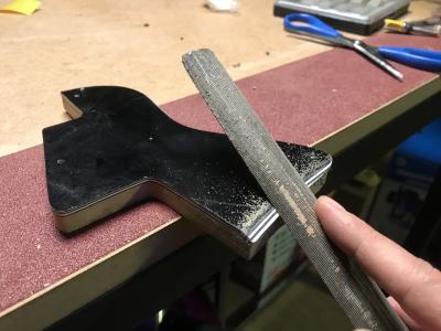

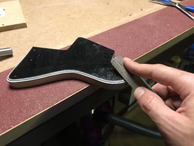

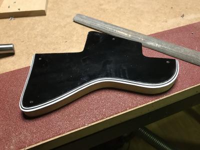

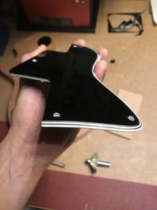

Hola chavales. Ando últimamente fabricando mis propios golpeadores, pero me resisto a usar una plantilla y la fresadora para recortarlos y darles el bisel.
He tratado de hacerlo a mano, con resultados no muy satisfactorios. Primero uso una sierra de marquetería para recortarlos y lima para que quede fino. Este paso me funciona bien.
El problema viene al dar el bisel con la lima, o con cuchilla (he probao las dos maneras), que terminas por desdibujar la forma precisa. Quizás me ha faltao mesura o paciencia, pero mirad las fotos de cerca.
Necesito un sistema más preciso, o una herramienta, o algo...
¿Cómo hacéis vosotros?
Gracias anticipadas :brindis:

Para hacer esas cosas a mano necesitas ojo y paciencia. No hay otra.
PD: Se define ojo como la justa combinación de habilidad y experiencia.

Una lijadora de banda o de rodillos fijada en un soporte, Te cargaràs aguna pieza que otra hasta que desarrolles la habilidad necesaria. Coges el golpeador con ambas manos y lo biselas.
El biselado es màs propio de los golpeadores multicapa. Los de una, van a 90 grados.
Y si te quieres lucir... Le haces un soporte a la lijadora, un poco al estilo de una ingletadora. Sos posiciones fijas a 90 y 45 gragos. Y una base en la que apoyar el golpeador.

#2 gracias fernando, seguiré practicando manualmente, a ver si mejoro. Tú cómo lo ves más fácil, a cuchilla o limar?
#3 Si fuesen todo perfiles rectos (un cuadrado) me animaría a usar máquinas, pero hay mucha curva, y aunque el bisel quede bien, la linea inferior del golpeador puede acabar trazando cualquier curva diferente a lo que querías. Eso es lo difícil.
Claro que una plantilla no es más que eso, un tope para que no le comas más de la cuenta... al final acabaré tirando de plantilla y fresadora. Me jode.

Con la lima tienes más control. Con cuchilla es más fácil que te queden esos “escalones”. Pillas el golpeador, lo colocas al borde de la mesa, coges bien la posición/ángulo de la mano y la lima, y con paciencia vas repasando todo el contorno. Fija bien con la vista la posición de tu lima, y trata de mantenerla constante. Ya irás moviendo el golpeador. Tú vigila la mano de la lima que no te baile el ángulo.
La explicación es como muy obvia, pero a mano no hay otra...
La clave es no colarte con alguna pasada muy vertical y deformar el contorno.
Como dice Luisito, no hay atajos, ánimo y paciencia Iose!

Eso me parece importante, gracias, pero tú le pones una plantilla por debajo, para qué?
jdearriba
por el 13/02/2018
Venía de cortar el contorno, por eso está la plantilla aún pegada en las fotos, pero para el bisel no te hace falta.

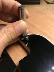

Una última pregunta: cómo haces el avellanado de los agujeros pa los tornillos? hay alguna herramienta ad/oc?
jdearriba
por el 13/02/2018

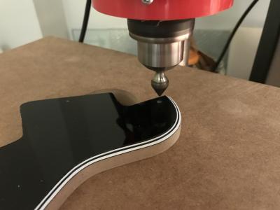

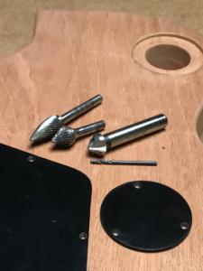

Yo tiro de esto. Pero siempre remato a mano por miedo a pasarme con el taladro.
Ánimo que con un poco de práctica te van a quedar de lujo!
iose
por el 13/02/2018
cómo se llaman? son fresas?
danisauc
por el 13/02/2018
En el leroy merlin tienes avellanadores manuales.
