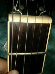

Hola gente, estaba pensando en comprarme una paula y he recabado información bastante pero quería saber que consecuencias puede tener, si es muy grave y si tiene fácil arreglo y por cuánto jajaja.
Aquí os dejo la foto para que me opineis

pon cinta de carrocero en el diapason a ras del binding, unas gotitas de cianocrilato en la ranura y coloca una goma que ajuste bien encima, cuando esté seco la quitas con cuidado

No la tengo yo, es una posible compra.
Puede ser muy grave el daño?

lo que se vé al menos no es gran cosa
