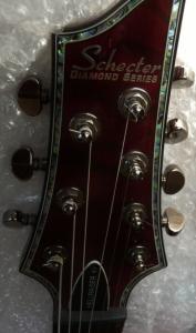

Una pregunta, imaginemos que queremos cambiar el color de una guitarra con binding de abalone, ¿se puede decapar entera o hay que tapar la zona del binding?
¿ocurre lo mismo con el logo?

Abalone que generalmente no es abalone... si no plástico... salvo que estés totalmente seguro, lo mejor es lijar y no acercar el decapante.

jajaj imaginaba que fuera plástico con ese acabado, lo que no sé es si se levantará con el decapante. Si es así, pues cinta de carrocero al tanto.
¿y ha tenido alguien alguna experiencia con los logotipos y el decapante? ¿se levantan también?

No se levanta... se derrite, por eso a guitarras con binding, lija, nada de decapante... ni con cinta de carrocero, la cinta de carrocero es papel, en cuánto se moje tienes la misma.
El logo... pues la misma, si es una incrustación de nacar no se va... si es plástico, alguna especie de plástico o vinilo cromado en este caso... se lo lleva por completo.
