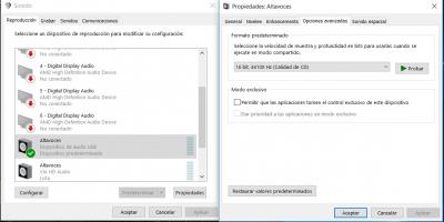

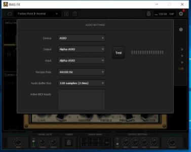

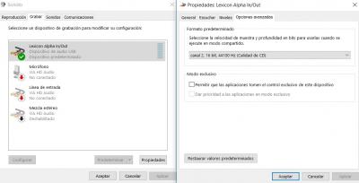

Buenas.
Ayer mismo me llegó la interfaz Lexicon Alpha, y tengo un pequeño problema. La guitarra se escucha perfectamente con el bias fx y todos sus efectos, el problema que tengo es que tengo que abrir el programa sin que esté sonando nada en mi pc, sino no funciona el sonido en el bias fx. Por otro lado, si abro el programa (y va bien), y después abro por ejemplo, youtube, este último no se escucha.
Tengo Windows 10.
Adjunto imagenes:
Muchas gracias :)

No me deja insertar la imagen, te dejo la direccion de como o tengo. Siempre que uso Bias lo uso desde Cubase y 64 bits pero por si te sirve de ayuda te dejo la imagen de como lo tengo.
https://ibb.co/d6ngmn
Cuando tuve la Lexicon (unos 3-4 años) recuerdo que se apoderaba determinados programas de los drivers o algo asi, y dependiendo de en que porden hayas encendido los programas unos sonaban y otros no, así que lo que dice me resulta muy familiar pero ya hace 2 años que no tengo la Lexicon y no me acuerdo bien. Lo que si me daba problemas era Youtube y Cubase a la vez, y tb recuero que dependía de en que orden enciendas cada uno de ellos.

#3 Que diferencia hay entre usar Windows Audio y ASIO ? (me refiero a los ajustes del biasFX, en Audio Device Type).
sakuarius102
por el 17/04/2018
Ni idea, estos de los drivers hay muchas veces que es un lio y lo mejor es probar uno y otro, a veces depende de latencia que unos tiene mas que otros. Pero en lo que preguntas ni idea, ya te digo que siempre que uso el Bias Fx es desde Cubase y asi no configurar practicamente nada sino que lo hace ya el.
¿Que tal con la Lexicon conseguiste avanzar algo?. Yo quitando eso que se apoderaba de los drivers de algunos canales me pareció buena tarjeta, un poco antigua pero funcionaba bien.
