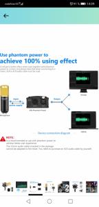

Es un Neewer NW-800 que trae conector minijack, así que tengo un adaptador a jack para enchufarlo a la tarjeta (Behringer UM2). El cable es el que trae el propio micro.
vedaabierta
por el 09/07/2021
Ese cable no te vale para una mesa o tarjeta con entrada xlr, tienes que usar un cable Canon xlr de micro.
Si lo enchufas en la entrada de la tarjeta integrada con el cable que trae te funcionará aún sin phantom.
Por cierto estoy seguro que esto lo pone en el librito😂😂😂😂
cisnal
por el 09/07/2021
Pues es que deben estar en modo ahorro, porque no trae ni librito... XD
Creo que sí probé a enchufarlo a la tarjeta integrada, pero no registraba nada tampoco. Un micro de condensadores puede funcionar sin phantom entonces? Aunque pierda características?
En cualquier caso, muchas gracias por la información! es un gran avance saber que el cable no es el correcto; aunque tampoco entiendo que te vendan un micro con un cable que no vale...
