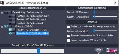

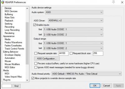

Buenas,
No hay nada como pedir ayuda para encontrar la solución uno mismo! Escribo por si le sirve a alguno de ayuda. En preferencias de Reaper, dentro de Device, hay que elegir en Audio System, ASIO, hasta ahí lo tenía todo correcto, y dentro de la opción ASIO Configuration tenía marcadas tanto las opciones de Realtek como las de USB Audio CODEC. He desmarcado las de Realtek y he marcado tanto la raíz de USB Audio CODEC, como la Salida y la Entrada, y ahora sí recoge el sonido. Parece como si esto no lo hubiera mirado hasta ahora, pero nada más lejos de la realidad; había probado mil combinaciones antes de escribir... :S

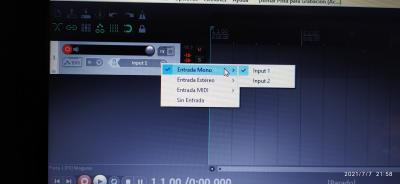

Supongo que el micro se conecta en otra entrada diferente que la guitarra.
Prueba en la pista de reaper donde pone "in" abre y selecciona input 1 o 2 según sea.

Muchas gracias, pero no lo consigo. Adjunto captura de mi configuración en Reaper. El micro lo tengo con el phantom power activado. No sé me ocurre qué más probar; acepto cualquier consejo.

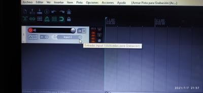

Yo me refería a esto de las imágenes
cisnal
por el 07/07/2021
Sí, así lo tengo, elijo el 1 que es donde enchufo el micro, las barras se mueven al hacer contacto, pero luego el micro no recoge sonido :(
