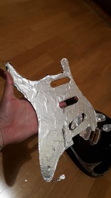

Forráis también la parte trasera del rasgador?
Un saludo.
Dokken
por el 13/01/2020
#38 Si, el golpeador tiene que ir forrado también. La idea del apantallado es hacer una "jaula de faraday" para evitar los tipicos ruidillos o interferencias. Pero para que funcione digamos que toda la cavidad de la electrónica tiene que estar "envuelta" con el papel de aluminio.
Fíjate en esta foto del link, al colocar el golpeador forrado también, "cierra" la jaula.
https://guitarrayjazz.wordpress.com/2013/01/17/apantallado/
Un pequeño apunte, fijate bien que cuando montes todo los potes no te hagan conectado con el apantallado, ya que podrían derivarte señal a masa y no te sonaría. Otro detalle, es que suele ser recomendable que haya solo una masa en todo el circuito, vamos puedes coser los potes entre sí, pero solo uno de ellos debería ir directo a la masa.
Por poner un ejemplo, tiras masas entre los chasis de los 3 potenciómetros, también la masa de puente a uno de esos potes (de esta forma tienes el hardware y los potes conectados entre si a nivel de masa), luego unes la masa del jack a uno de los potes también y finalmente unes el apantallado a otro pote. Lo suyo es que los potes solo esten a masa entre ellos (que no les toque el apantallado) de esta forma digamos que la masa tiene "un único camino".
Un saludo!

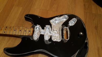

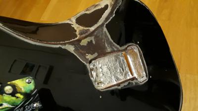

madmack
por el 16/01/2020
Apantallamos un poquito más...
index.php?controller=forum&action=view_attachment&attachment_id=133420
index.php?controller=forum&action=view_attachment&attachment_id=133421
index.php?controller=forum&action=view_attachment&attachment_id=133422
Y creo que los potes van a tocar el apantallado sí o sí, asi que esto vo va bien... mañana m9nto y hago fotos
nozueb
por el 16/01/2020
Te está quedando muy chula, pedazo de idea. Quizá se podría dejar el golpeador unos días al sol pa que las etiquetas cojan solera? Se me acaba de ocurrir...
