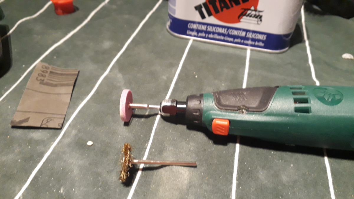

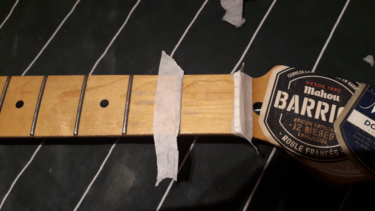

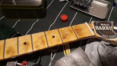

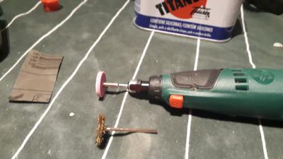

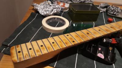

Empecé con lija... pero tiene pinta de precisar hoooras y hooooooras... así que con la Dremel acelerando el proceso. Primero piedra, luego el cepillo de púas que aunque parezca agresivo llega a pulir
index.php?controller=forum&action=view_attachment&attachment_id=132833
index.php?controller=forum&action=view_attachment&attachment_id=132834
El resultado era bueno... pero sutil!
index.php?controller=forum&action=view_attachment&attachment_id=132835

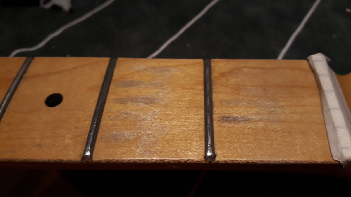

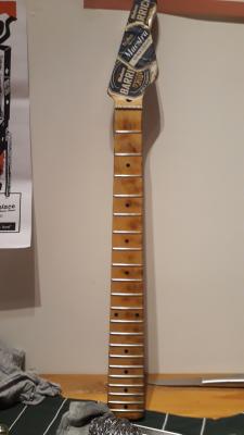

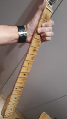

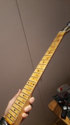

Pero era muy light, por más que pasaba los dedos y manchaba los rozones... me parecía poco.

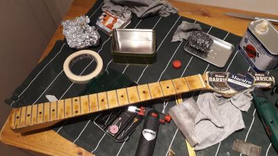

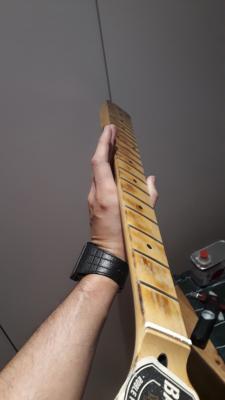

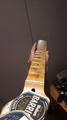

Así que volví a coger el soplete de cocina, y pasando lejos, rápido y muchas veces... las zonas de barniz junto a los roces se tostaban... y no quedaba mal!
index.php?controller=forum&action=view_attachment&attachment_id=132843
index.php?controller=forum&action=view_attachment&attachment_id=132844
index.php?controller=forum&action=view_attachment&attachment_id=132845
index.php?controller=forum&action=view_attachment&attachment_id=132846
index.php?controller=forum&action=view_attachment&attachment_id=132847
index.php?controller=forum&action=view_attachment&attachment_id=132848
index.php?controller=forum&action=view_attachment&attachment_id=132849
index.php?controller=forum&action=view_attachment&attachment_id=132850
Y la gente hidratando los mástiles y diapasones... y yo dándoles candela... :unabirra:
Relic al puro estilo barrica envejecida!!!
Le pasaré un trapo con pulimento y daremos por terminado el mástil

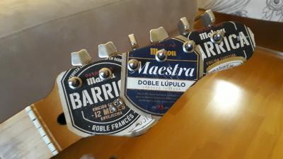

Pocos avances... aparte de poner alguna etiqueta más sobre el golpeador.
Vuelvo a poner las clavijas, limpias y con grasa de contacto

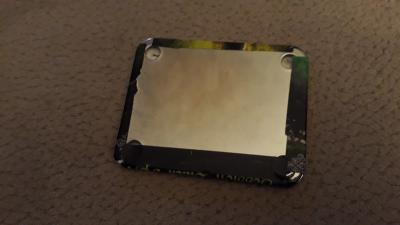

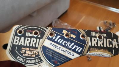

Y por qué no... una etiqueta tipo plastificada en la placa para atornillar el mástil

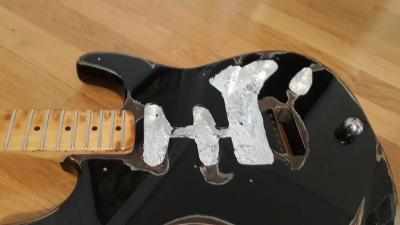

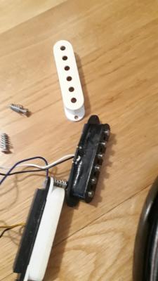

Apantallamos por delante...
index.php?controller=forum&action=view_attachment&attachment_id=133266
Y creo que los cubre pastillas van a ir fuera, quedando desnudas y "feas" :rock:
index.php?controller=forum&action=view_attachment&attachment_id=133267
