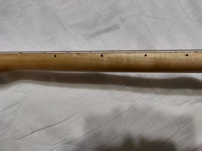

Pues eso amigos, que he sentido como la guitarra tiene una especie de barriga o elevación tocando la parte de en medio del mastil en los primeros trastes, yo supongo que debe ser el alma...
Para esto quiero agregar que yo mismo movi el alma, que si se escuchó un tronido pero la guitarra no se desafina ni tampoco trastea, es una squier telecaster

Con esa imagen no se puede decir mucho.
La parte de atrás del mástil ?
AlejandroRmz
por el 30/11/2019
#2 hola, si en la parte de atras del mastil, si pasas los dedos se siente donde se eleva un poco, pero a la vista no se ve nada

No se ve nada. Ha estado siempre así? Igual es que esta mal hecha la guitarra...

Si crugió y se deformó, malo malo.

No se nota, incluso no se ve ni a la vista ni a las fotos, la accion de las cuerdas es baja y la guitarra no desafina jajaja solo hoy pase los dedos y senti irregular desde esa zona

Creo ver lo que dices, te refieres a la "barriga" en los primeros trastes antes de llegar a la pala no? Parece que es un acabado abrupto cuando le estaban dando contorno al mástil para nivelarlo con la pala... Si te refieres a eso, vino así de fabrica, quizás les faltó lijar un poco para hacer una transición más sutil en la profundidad del mástil, si te es cómodo el instrumento pues no tiene nada de malo.

#8 gracias, me refiero a la curvatura del mango, la parte trasera, y si se siente pero no.me ha afectado, supongo que es un fallo del mastil, es una guitarra barata, mi miedo es que haya sido por ajustar el alma, pero no creo o al menos no veo sintomas

#1 Como ya te han dicho, si se toca bien, es cómoda de acción, y no supone ningún otro problema, no merece la pena darle más vueltas.
Si quieres ir mas allá, siempre estarías a tiempo de eliminar ese pequeño saliente mediante lija para poder lacarlo después.
