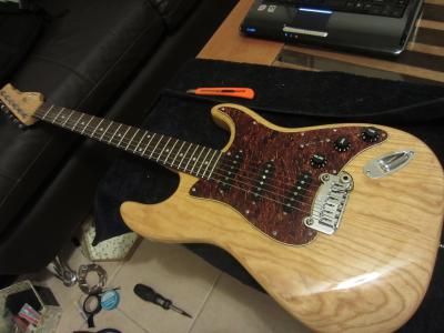

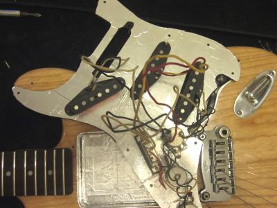

el primer paso consiste en preparar las pastillas y la cera, esto se puede hacer al mismo tiempo para ahorrar tiempo primero poniendo la cera a calentar en el recipiente , yo use aproximadamente 50% de cera de velas y 50% de cera para depilar, supongo que si se usa una u otra el resultado sera el mismo o casi el mismo ya que lo que se busca es que la cera cubra los componentes de la pastilla y evite las vibraciones , mientras se esta calentando la cera se pueden quitar las pastillas de la guitarra, ( foto 1) sobra decir en que se debe tener cuidado de llevar un orden , para no confundirse en el cableado o intercambiar las pastillas de posicion

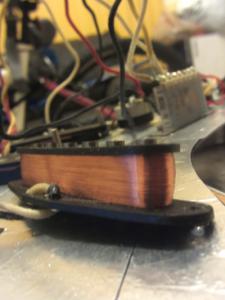

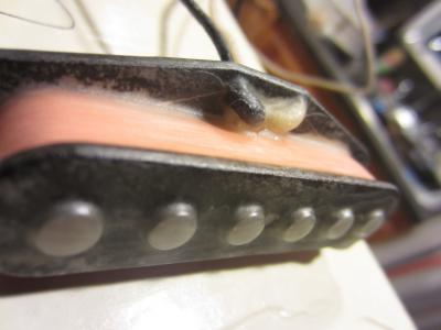

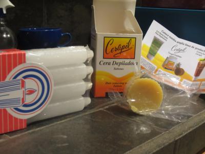

en las siguientes graficas tenemos a nuestra pastilla single coil tal como viene de la guitarra , y la cera de depilar y de velas

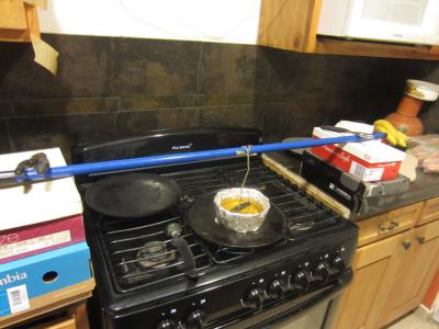

el siguiente paso consiste en armar el complicado sistema de soporteria, puede representar cierta dificultad tecnica ya que nuestro sistema tiene que tener la capacidad de subir y bajar de nivel con la estabilidad suficiente para que no se mueva la pastilla y con la precision tal que podamos dejar a cierto nivel la pastilla dentro del recipiente que se sumerja totalmente pero sin llegar al fondo del mismo, ya que el fondo tendra mas calor y se podria sobre calentar la pastilla
yo cubri de aluminio el recipiente unicamente con la finalidad de poder recuperarlo una vez que la cera se enfrie, se retira el papel aluminio con cera y queda el recipiente como nuevo.. esto ultimo es opcional
el complicado sistema de elevacion ideado por mi consistio en unas cajas de zapatos y el palo de una escoba.... ( por eso comentaba que es de "alta tecnologia") , simplemente puse las cajas de zapatos a los lados de la estufa, mas o menos al mismo nivel y encima el palo de escoba, la pastilla la colgue del palo de escoba con sus mismos cables pegados con cinta adesiva al palo, y para controlar el nivel solo hice girar el palo sobre su eje enrrollando el cable , y para detenerlo puse algo pesado sobre el palo , con este "complicado sistema" pude controlar la elevacion de la pastilla....

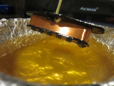

una vez con el sistema de elevacion listo, el recipiente ceramico con la cera ya derretida y las pastillas listas se procede a realizar el baño de cera.
se dice que exponer a exesivo calor a las pastillas podria dañarlas, desconosco exactamente a que temperatura sucede esto, supongo que la temperatura debe ser la que pueda soportar las partes plasticas de la misma pastilla y los cables.... desconosco si los imanes se puedan dañar con el calor , por que el cable de bobinado no creo por que es de metal , las soldaduras acaso?.....
colgamos nuestra pastilla y lentamente la vamos bajando al interior de la cera, la pastilla debe bajar acostada horizontalmente para que se sumerja totalmente sin llegar al fondo, una vez dentro de la cera se debe mantener unos momentos , y moverla un poco para que la cera penetre por las cavidades, deben salir pequeñas burbujas de aire.
luego de ese proceso yo espere a enfriar un poco la cera con la pastilla dentro para que se hiciera un poco espesa y dejara una capa de cera mas gruesa por toda la pastilla. en las graficas vemos la pastilla recien bañada en cera caliente y ya cubierta de cera fria con una capa gruesa....
