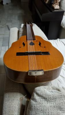

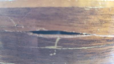

Buenos días, reparar instrumentos de cuerda puede merecer o no la pena . Es evidente que toda reparación tiene como objetivo volver a sonar . Pero también hay quien te pide el favor de que es un instrumento que estuvo largo tiempo en la familia y que desean recuperarlo . Sonará más o sonará menos .. pero al menos se mantiene .

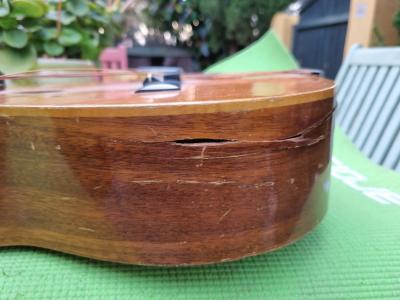

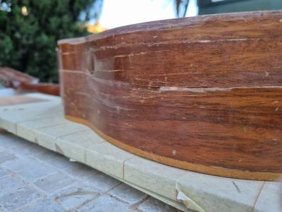

Es una Bandurria .. de las usadas por los coros en carnaval de Cádiz. Con muy mala rotura de los aros con pérdida de madera y con una tapa armónica fracasada por la tensión de 12 cuerdas metálicas. Pero todo se puede mejorar .

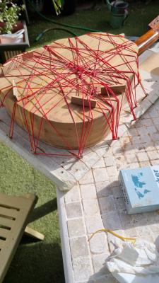

La estructura de cualquier instrumento de cuerda acústico es el equilibrio entre las fuerzas de tracción que ejercen la cuerdas sobre la tapa armónica , y la estructura de la caja que debe de mantener estructuralmente la forma a la vez que actúa como caja de resonancia . Cualquier golpe de más. O inicio de una grieta va a tener como resultado un fracaso estructural del instrumento .

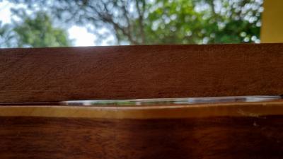

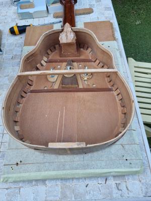

En este caso . Con lis dos aros rotos por varias líneas de fractura , lo principal antes de poder arreglarlos es estabilizar y redomar la tapa armónica . Para lo cual hice una cama donde apoyar y oermitir la reducción de las grietas .
La calidad de ka bandurria no es buena , la tapa no resultó ser maciza , por lo cual si pude corregir su deformidad.

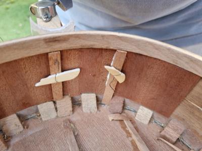

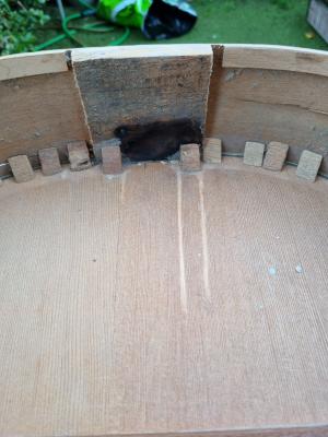

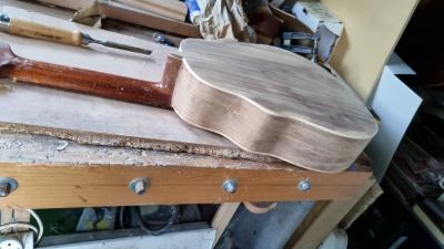

El siguiente paso fue variar la tapa armónica. Lo hice con varas de caoba , a sabiendas que son de pino abeto, pero con el fin de dar una mayor solidez a la estructura, encastrados en la barra armónica y dando cierto radio a tapa armónica con el fin de evitar que de nuevo las fuerzas de tracción en el cordal produzcan una deformidad. Las foto es del proceso

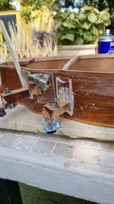

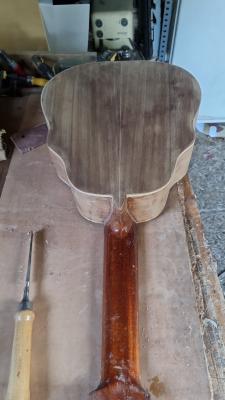

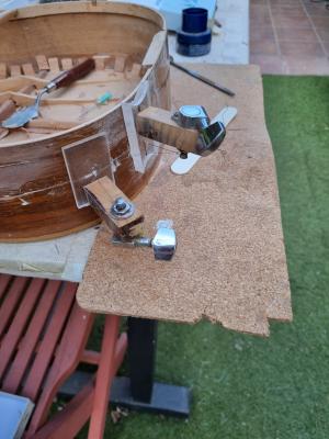

A partir de este momento y con el uso de madera laminada apoya sobre costillas de caoba y usando sargento de ras caseros me dispuse a cerrar grita a grieta previa reducción de las líneas de fractura
Luthiercrane
por el 31/01/2024

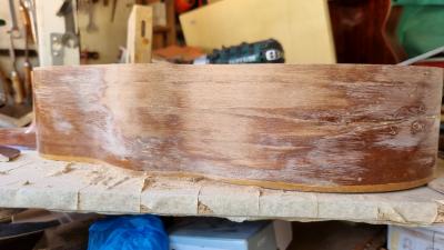

Los defectos de madera los realice tallando el defecto en ladera sapeli según la necesidad . Puse fu fondo . Una cenefa y termine barnizado a gomalaca. El resultado no fue malo y la persona que me lo trajo me lo agradeció.
