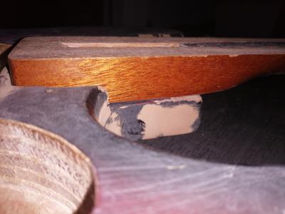

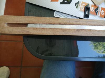

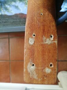

Hola, subo fotografías de mi avance con el bajo. He seguido los consejos que me habéis dado. Tengo una duda respecto a donde va el taco del mástil.¿Tiene que estar plano? Hice nuevos agujeros al mástil pero no están exactos al milímetro afectará mucho? Adjunto fotografías de mi avance

Ha de estar plano para que la superficie de contacto con el alojamiento del cuerpo sea perfecta. Por tanto , este ha de estarlo también.
