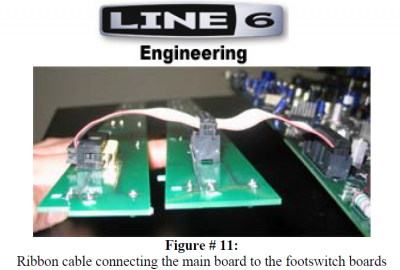

Se encienden los LEDs de los botones? Si no recuerdo mal, pulsadores y LEDs van montados todos en una PCB larga que se conecta con un cable a la PCB principal. Es posible que se haya desconectado o dañado el cable o conector que las conecta.
Tambien podria ser que se haya movido la PCB en cuestion y los pulsadores tactiles no hagan su trabajo. Yo ya no tengo la mia, pero en su dia le arregle algunos pulsadores que no funcionaban, a base de cambiar el pulsador tactile de la pcb.

Tiene pinta. Hay un conector con cable plano que conecta pedales a main board. Sacado de su supuesto manual de internén.
