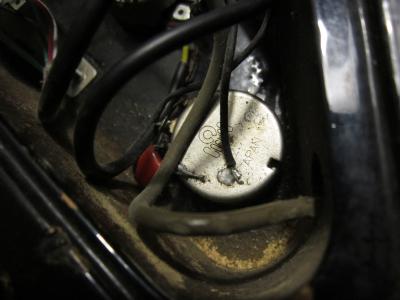

buenas necesito una ayuda para soldar los cables de esta guitarra sistema 2 humbuckers 1 single 1 tono 1 volumen 5 switch way de cambio de pastillas habia apuntado todo pero se me perdio el papel no tengo idea como soldarlos y es algo simple necesito un aayuda gracias a uds

Amigo entra a la pagina de Seymour Duncan, aya salen los diagramas, hace un par de días pase por esa problemática y aya encontré mi solución, saludos!

gracias ahi encontre creoq este es http://www.seymourduncan.com/support/wiring-diagrams/schematics.php?schematic=HSH_1v_1t_5w ManuArceolml y crack una pregunta esta fernandesesa ntigua creoq tiene diferetes colores los cables ? si es asi lo hare por logica ya no soy tecnico etc ,, uds creen q se malogre algo si esta mal conectado ?

Seymour Duncan maneja diferentes matices de colores a otras marcas de pastillas, pues si sale mal solo necesitarías desoldar los cables y probar otra combinación aun que comúnmente el cable negro es tierra y esos ban conectados en la parte superior denl pot de volumen, si no hay cable negro pues a de ser de color Amarillo

Ignora el cable blanco y rojo que se muestra en el diagrama de Seymour Duncan, ya que esos son para otras funciones que supongo no usas, (push-pull, que sirve para convertir el.sonito de una pastilla hum en una single, pero es raro toparse.con esas guitarras)

Los cables rojo y blanco van soldados entre ellos. Sin quedan sueltos no hay circuito.
