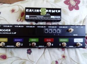

Hola estimados colegas!
Tengo una duda (que me imagino puede ser básica para muchos) pues no conozco mucho de electrónica. El asunto es este:

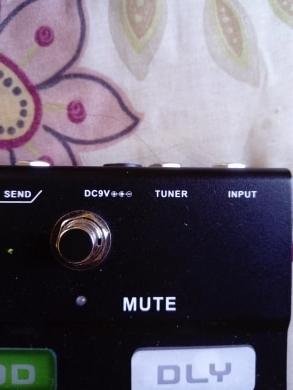

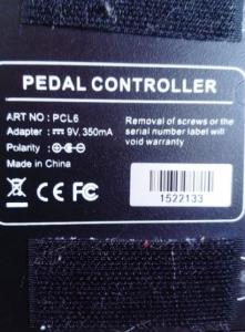

Tengo un switchlooper MOOER L6 y en sus especificaciones dice: Adapter 9v 350mA
Y mi fuente de poder es la conocida Caline Power CP-05
Bueno mi duda es sencilla, en cuál de las salidas debo conectar el switchlooper? y también en cuál de las salidad podría conectar mi whammy 4??

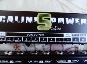

Mi duda es porque esta fuente de poder posee 7 salidas y que están especificadas con la cantidad de "100 mA"
Luego tiene una que dice high current "500 mA"
La siguiente es una que dice: DC 12V 100 mA
y la última es DC 18V 100mA
Adjunto imágenes para ilustrar mejor la situación
Agradezco enormemente cualquier aporte que me puedan hacer

En la high current "500 mA", las otras no te dan chicha.

No te sirve para ese Whammy que funciona a corriente alterna.
