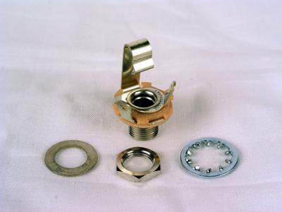

estoy pasando unas emg activas de una guitarra a otra, queria acoplar el jack estereo a la otra, pero me encuentro que es demasiado largo, el jack que lleva , es estereo? o se puede conectar a la tercera patilla que lleva= dejo foto

Ese que has puesto en la foto no es estereo, no te vale.

La tercera patilla, si no me equivoco, es para activar y desactivar la batería, las entradas de jack para pastillas activas por lo tanto no son iguales que las de las pasivas. Es necesaria esta tercera patilla para que el circuito solo se active cuando el jack del cable esta introducido en la guitarra y asi evitar que la batería de las activas siga perdiendo energía cuando la guitarra no está conectada.

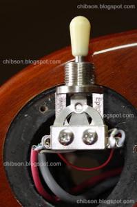

ok gracias, ya lo he solucionado, he sacado un jack estereo de otra guitarra que tenia y se lo he acoplado ampliando un poco el agujero del jack, y ha quedado perfecto, mi otra pregunta importante, el selector de pastillas me sirve para las emg? Es como el de la imagen, si no deberia sacar tambien el otro selector de pastillas para acoplarlo

El selector creo que debería funcionar, supongo que es de tres posiciones. Lo que no tengo muy claro es si el jackque le has instalado te va a servir, ten en cuenta que la funcion de activar y desactivar la pila de las EMG es imprescindible en pastillas activas, por lo que necesitas realmente una entrada de jack especifica para ello.

Si, ese selector si te sirve perfectamante.

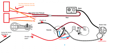

#7 muchas gracias, pero no se como hacer las conexiones, imagino que el cable blanco de cada pastilla, va cada uno a cada lado, y en el centro ira el de la pila?? la pila lleva el negro a el jack y el rojo?? a la pastilla central? a ver si puedo hacer fotos de lo quue me falta que llevo todo el dioa modificando la guitarra para que encage todoo

Gracias pero no me ha servido desgraciadamente, os voy a esplicar lo que me falta por conectar, ya que tengo todo bien conectado excepto 4 cables. .
Tengo el selector de pastillas sin ningun cable soldado, me queda por conectar. los dos cables blancos de cada pastilla,por logica, uno de ellos va a la patilla izquierda y el otro a la derecha hasta aqui bien, ahota, cada cable tiene por dentro dos cables uno mas grueso y otro mas fino blanco tambien, Donde van conectado estos dos???? cual va a la patilla y el otro a donde va conectado?¿?
me queda otra cable , que es el que viene desde la resistencia que esta conectada del pote de tono a el de volumen, a donde va conectado en el selector este cable?
Me queda el de tierra, que viene desde el interior la guitarra, a donde va conectado este??
Y luego tengo otro que va soldado detras del pote de tono hasta el de volumen, tambien soldado detras junto a otro trozo que no esta soldado que va a el selector.... no se si me e explicado pero es que no tengo para hacer fotos

un diagrama a lo chapuu ...

alguien lo sabE?? llevo asi desde las 7 la tarde aajaja
