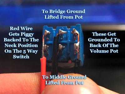

A mi me da que es para poner las pastillas en serie o paralelo. A ver si Paco nos explica mas.

Paco
por el 03/06/2017
Por ahí van los tiros sí. No sabría describirlo, si normalmente van en paralelo, con este switch te las coloca en serie, y la pastilla del mástil siempre está en juego pongas lo que pongas. Es un tonazo que no te esperas. Le da un punto entre humbucker y P90 pero con unos armónicos flipantes. La posición de puente era espectacular (en una strato, sí) y la central era mi preferida.
Yo se lo puse a una strato Eric Johnson y aquello era una barbaridad Jajajaaaa se comía a cualquier guitarra que le pusieras delante. Sin exagerar. Luego cosas de la vida la terminé vendiendo...
