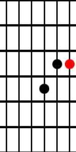

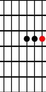

Hola, tengo la siguiente duda:
Si con el molde de FA nos trasladamos hacia arriba en el diapason 2 trastes tendremos SOL y dos trastes mas LA, correcto?? ahora resulta que en las tres primeras cuerdas al trasladar ese molde es siempre lo mismo o sea como si hiciesemos una cejilla en las 3 primeras cuerdas asi
se que hay acompañamientos que se hacen solo formando y tocando los acordes en las tres primeras cuerdas, lo que no creo es que se puedan formar solo haciendo una cejilla.
Por ejemplo se que SOL se forma asi:
Entonces la duda es si la otra forma es correcta o no y por que

Si te refieres a los diagramas que pusiste, el primero corresponderia a Sol menor, y la segunda al acorde mayor, toma en cuenta que la 3ra de la triada define la tonalidad mayor o menor...
