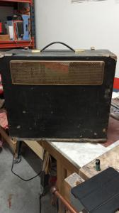

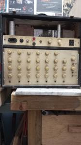

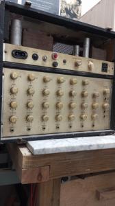

Buenos días, ha caído en mis manos este "dinosaurio" que no tiene marca por ningún lado. Me parece un aparato súper interesante y no parece estar en muy malas condiciones, pero le falta la otra mitad, que a mí entender son los altavoces, quiero restaurarlo por completo pero no encuentro ninguna información, si sabes de alguien que conozca a alguien que pueda tener información estaría muy agradecido, llevo meses buscando y no encuentro nada que se le parezca y estoy empezando a perder la ilusión de verlo funcionar como en sus mejores tiempos.
Pongo unas fotos del aparato

Hombre, tiene faena eso. Más que un ampli parece un equipo de voces, varios canales y un master general. Además tiene entrada para tocadiscos, por lo que probablemente esa un aparato usado en fiestas o similares en algún pueblo. Cacé yo un par de cacharros parecidos en el casino del pueblo de mi ex, lo usaban para el cine de verano, las quinas, (el bingo navideño), y cosas así. Después de tenerlos unos años amontonados lo di por perdido y no sé ni donde acabaron. Si no tienes conocimientos, (es mi caso), es un peligro meter ahí las manos, posiblemente funcione a 125 voltios, no hay toma de tierra y seguramente haya que rehacer la mayoría de circuitos, cambiar los potenciómetros, revisar válvulas... Vamos, una pasta. Si sabes hacerlo tú es caro, pero bueno... Ahora, si no puedes hacerlo, pagarle a alguien para que no saber qué resultado obtendrás no lo veo, y arriesgarse a tener un susto importante de verdad que no vale la pena.

Bueno gracias por tu aporte, pero la electrónica está en buen estado, más allá de un oxido aquí o allá, el voltaje se puede cambiar a varios de ellos incluido 220 y también tiene toma de tierra, no dudo que rehacerlo costará una pasta sobre todo lo que no tengo, que es la otra parte del cabinet,pero lo dicho gracias

No te sepa mal, no lo digo por desanimar, pero como ya he pasado por ahí... No había visto el selector de voltaje y la tierra, pero ésta por seguridad habría que ponerla en un zócalo actual. Los altavoces son lo que menos me preocuparía, hoy en día hay cajas baratas y decentes. La electrónica aunque tenga buena pinta se ha de repasar toda y eso es tiempo.
