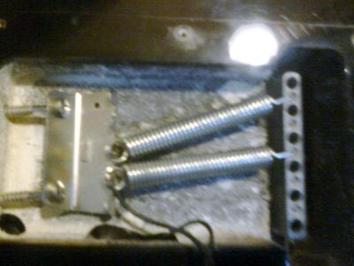

ahorita saque unas fotos con mi celu aca las pongo
srry por la calidad pero es solo mi celular xd
ojala me puedan decir cmo quedo y si les gusta o no
si les gusta ps aganlo en sus guitarras porque es bastante facil, no me llevo mas de media hora y suena como un puente flotante original, y porsupuesto infinitamente mas barato (claro, es gratis)
la fto 1 muestra como la habia dejado pero luego me aprecio que perdio fuersa al volver a la posicion levantada

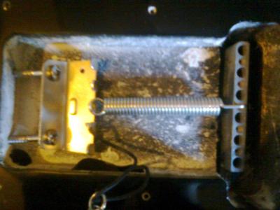

foto 2 muestra cmo la acbo de dejar con 2 resortes poruq asi le da la fuersa adecuada y esa posiion permite que los tonos mas agudos suenen geniales xd

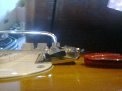

foto 3 muestra la posicion sin presion del peunte (asi quedo la posicion original)
