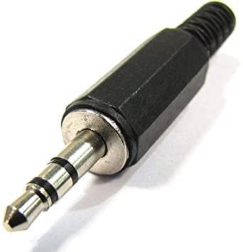

5e3ac1887ee6ad8dd5600dc329a22-2671777.jpegEso es una clavija stereo.
La clavija mono, solo tiene una raya negra (o del color que sea)
