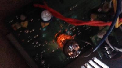

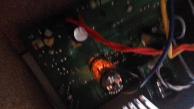

Hola, hace 1 semana aprox estaba tocando guitarra como cualquier día.
De un momento a otro el sonido empieza a bajar lentamente y no sonó mas. El amplificador seguía encendido y cuando conectaba los audífonos en la entrada, el sonido llegaba a los audifonos sin problemas.
Estuve leyendo en varios foros de personas que han tenido el mismo problema y encontré una respuesta que me sirvió. Esta era mover el "tuvo o válvula" en el amplificador, decidí abrir el amplificador y moví el tuvo (valvula), posterior a esto lo encendí y volvió a funcionar, estuve tocando por 10 minutos aprox y empieza a chicharrear y sonar mal. Mi amplificador actualmente suena pero solo por ratos luego suena mal chicharrea.
La verdad no conozco mucho del tema y no me atrevo a "meterle mano" al ampli.
Espero una respuesta.
Adjunto fotos, así se ve el "tubo" cuando enciende el amplificador.
Saludos atte:Alvaro
Vas a disculparme, pero eso que has dicho me ha recordado al chiste del hombre que estaba buscando las llaves, de madrugada, junto a una farola. Pasó por allí un amigo suyo y se puso a buscar las llaves con él, y tras media hora buscando sin resultado, el amigo le dice "Oye, ¿estás seguro de que se te cayeron por aquí?" Y él le responde "No, se me cayeron al otro lado de la calle". El amigo, enfadado le pregunta "¿y entonces por qué estamos perdiendo el tiempo, buscando aqui?" a lo que él contesta "Es que allí no hay farola que ilumine para buscar"
Digo ésto porque el problema de tu amplificador no tiene nada que ver con la válvula. Si tienes sonido en la salida de headphones, el preamplificador (donde está la válvula) funciona correctamente, y el problema está en la etapa de potencia.
