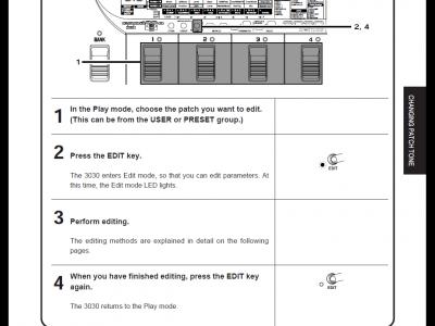

Bueno Hermanos lo que pasa es que al entrar en el modo de EDICION de un patche modulo todo como quiero, despues presiono EDIT para volver al modo PLAY hasta alli va todo bien pero al cambiar de un patche a otro y volver al editado este ya no esta con los cambios que le hice... a que se debe? el manual no me dice nada sobre guardar

aqui solo dice como editar y como volver al modo normal pero no me dice como guardar

Bueno mi primer multiefecto fue un 2020, en ese entonces solo habia que entrar al modo de edicion (boton EDIT) hacer los cambios respectivos de parametros (moviendo con el cursor entre los modulos y aumentando o disminuyendo valores) y luego apretar el boton STORE inmediatamente habia que seleccionar el banco en USER (ojo USER no PRESET) y luego escoger el pedal en el que se deseaba poner el patch creado. Pienso que la 3030 debe ser algo similar, haz la prueba, de lo contrario podria estar fallada.

wow pero oye la mia sale algo asi pero con que boton lo escojes? xq yo lo pongo en uno y se queda ahi pero al cambiar al patch de al lado y volver ya no se guardo
Saúl Z.
por el 01/07/2012
Ah ya pude Gracias Hermano!! de vdd :DD
