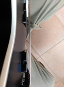

Gracias chicos, he estado jugando un poco con la altura de las pastillas y sigue sacando un sonido lamentable... A veces incluso noto que falta ganancia con distorsión en comparación con otras guitarras con pastillas pasivas.
Os adjunto una foto de como están ahora.

También influye muchísimo la guitarra donde esté montada, materiales, escala, calibre de cuerdas y afinación que uses... que de eso no has puesto nada.
Por eso las guitarras de 7 cuerdas suelen tener mayor escala y se utilizan baritonas, en 6 y 7 cuerdas, para cuando se baja la afinación, porque una cuerda gorda, corta, y afinada grave, siempre pierde definición... si la guitarra encima no estuviese a la altura pues empeora aún más.
