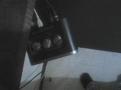

666metal666
por el 14/06/2014
#6
para los que me han respondido, miren, espero y esto ayude un poco a sus respuestas :)

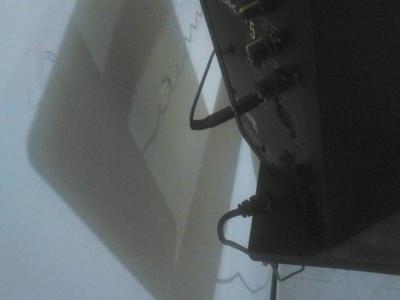

vidalsh
por el 14/06/2014
la segunda foto tiene un adaptador conectado a otro adaptador...comprueba eso...si son adaptadores baratos de los chinos sobre todo....
pd: si fuera un problema de ruido de toma de tierra, puedes usar un cable, lo despeluchas y lo conectas desde alguna parte metalica de la caja/torre del pc, a alguna otra parte metalica (veo que tienes una mesa con partes metalicas)...aunque este caso es raro, el ruido de tierra suele aparecer cuando conectas algun instrumento al pc...
yo lo primero que haria seria desinstalar totalmente la fast track y sus drivers, y volver a instalarla....
luego ya, si esto de la reinstalacion no te funciona, podemos ver mas cosas a ver que le pasa a eso, pues parece estar todo correcto (no te olvides del adaptador que te he comentado)

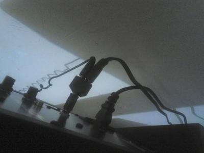

lo que si puedes hacer es comprar un adaptador decente, pues parece el que tienes conectados los altavoces, que seguramente seran rca y los pasas a minijack STEREO...
Rius
por el 14/06/2014
Sube un vídeo o un archivo de audio con el ruido. Va a ser mucho más fácil ayudarte.
Totalmente de acuerdo con Vidalsh: esas conexiones y esos conectores tienen mala pinta. Sobre todo la del jack splitter: parece que el minjack de la izquierda, no esté conectado a fondo.
Sube la muestra de audio de ese ruido. Yo empezaría por comprobar todo el cableado, especialmente en los puntos conflictivos. Intenta no recurrir a los adaptadores a no ser que sean absolutamente imprescindibles. Como también te ha dicho Vidalsh, los de mala calidad son un dolor de cabeza: hacen malos contactos cada 3x2.
