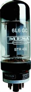

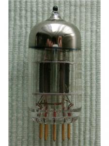

Ahi te pongo unas fotos de nuestras amigas las valvulas.
