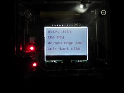

Hola compis, tengo un roblemilla, me pille este aparato:
https://www.ebay.com/itm/2016-Newest-version-of-inductor-capacitor-ESR-meter-DIY-MG328-multifunction-test/112169830503?ssPageName=STRK%3AMEBIDX%3AIT&_trksid=p2060353.m2749.l2649

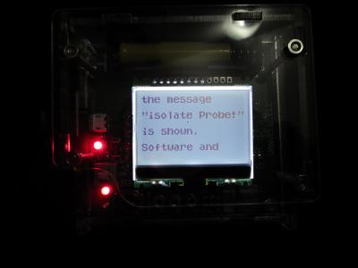

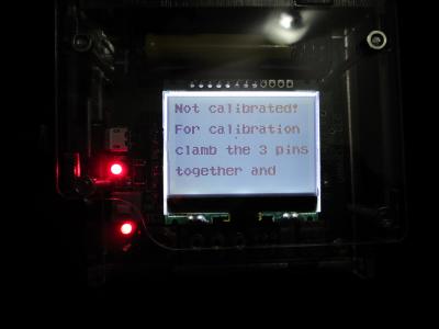

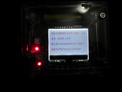

la cosa es que se supone que por usb carga una bateria (le he puesto una bateria triple A) y no la carga, ademas de eso para calibrarlo me sale un mensaje en ingles y me dice que vaya a una pagina que no existe, a ver si vosotros entendeis lo que tengo que hacer, por que yo con el ingles soy muy cazurro, en el modelo antiguo me acuerdo que habia que calibrarlo con un triple puente y luego sacandolo y metiendo un condensador de 100nF, aqui he cortocircuitado las 3 puntas y no se me calibra el cacharro, bueno a ver si me echais un cable, gracias ;)

Tony en este video a partir de minuto 6:30 explica como calibrar el aparatejo, es el mismo modelo ESR meter DIY MG328
Un saludo
Tonyguitar
gracias tio, ya lo he configurado, tiene historia este aparato, yo tengo los dos, este y el antiguo, me gusta mas al antiguo que este, este para medir los componentes hay que conecar las tres pinzas y el otro lo metes en el zocalo y cierras, este tiene un zocalo donde puedes pincharlos, pero es muy pequeño y muy incomodo y si bien es verdad que da mas datos en las lecturas que el antiguo tambien te digo que cuando mides condensadores con las
