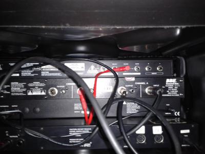

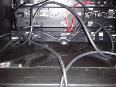

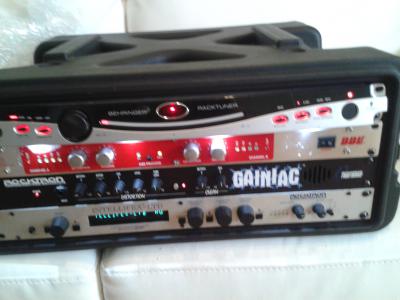

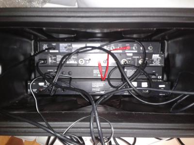

hola tengo estos racks de la foto pero nose como conectarlos se que el primero seria el intellifex yel ganiac y por ultiimo el bbe, pero nose como hacerlo , me podreis ayudar? os dejo las fotos

Todo eso quieres enchufarlo a un ampli me imagino, si no es asi te faltaría la etapa...
comechich s
por el 23/12/2014
todo eso lo enchufo ala etapa de un cabezal , y en casa ala tarjeta de sonido con el recabinet

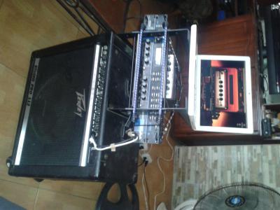

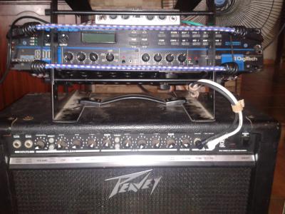

Te anexo unas fotos. Me disculpas la base ya que aqui son muy caros. Espero por la reactivacion de los cupos de dolares para comprar uno en enero
A ese la falta como esta en la foto 2 una tarjeta de audio lexicom alpha y una Mac Book con Amplitube 3 el cual cuando lo uso, va conectado directamente por el input del amplificador para obtener las distorsiones de las simulaciones de amplificadores.

El ramal de cables no me deja ver algunas conexiones en la parte posterior, lo que medio veo se ve bien, pero creo que los cables son muy largos.
Todos deben tener uno o dos input y uno o dos output
Debes conectar desde el primer equipo el input de este va conectado al send del loop de efectos del amplificador, o bien por hay vas a meter el cable de la guitarra (en caso que la conexion sea al input del amplificador o al de la tarjeta de sonido que dijistes que tenias)
Luego del output de este va al input del segundo, y asi sucesivamente hasta el ultimo equipo en la linea del cual del output de este o bien conectas al return del loop de efectos o al input del amplificador.
Yo vi las fotos y te digo se ve bien, imagino que no son tuyos porque no los conoces. Estan bien organizados y el case del rack es de buena calidad asi que no creo que exista problemas en la conexion.
Es necesario saber ya que no conosco esos equipos especificamente que hace cada uno de ellos ya que de eso depende su orden y su tipo de conexion.
En resumen si la conexion es simple (sin loop de efectos ni nada) imagino que el de arriba es el primero atras debe haber un input que es donde va el cable de la guitarra y el ultimo o el de abajo debe tener un output o un cable conectado a el y ese lo conectas al amplificador o a la tarjeta de sonido.
