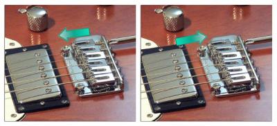

No cojo mucho lo del muelle a la derecha y tal, supongo que dependerá desde donde mires la guitarra, pero creo que lo estás haciendo al revés.
Para subir el tono en el quintado debes "acortar" la cuerda, deberías conseguir llegar a una afinación "decente" si comentas que antes sonaba bien.
Mira la imagen que te pongo, cogida de la red, si sigues la flecha a la izquierda subes de tono en el quintado, y si sigues la flecha a la derecha bajas de tono.

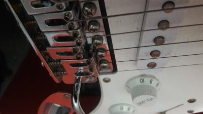

Si tenías razón lo estaba haciendo al reves... pero aún hací lo hice... y ya casi se safa el tornillo del muelle y no sube... te adjuntos unos videos y foto... por si sabes, gracias!
20180105_195514.mp4
Kenny
por el 06/01/2018
#3 #3
20180105_194927.mp4

Intenta cambiando de cuerdas, yo las veo bastante viejas en la foto y es algo muy basico que jamas intentes darle un mantenimiento de ese tipo a tu guitrarra si tus cuerdas estan en mal estado,
