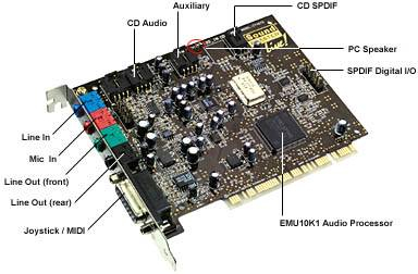

Yo a los clientes que les pasa eso les vendo algo clasico y baratito, una soundblaster LIVE que lleva 5+1 y puerto JOYSTICK /MIDI
http://www.kids-online.net/learn/click/details/sblvalpci.jpg
Yo pese a tener una tarjeta de esas características... después no encontré el cable joystick/midi, así que tuve que tenerlo en cuenta cuando compré la tarjeta para el ordenata, que tuviese midi pero no joystick... si se encuentra el cable es la opción mas barata... cualquier tarjeta con puerto "joy"
