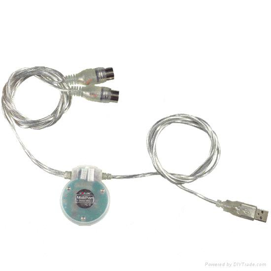

Disculpa que sea tan cansino, me recomiendas algún cable o cualquier midi-usb vale?
Coco
por el 05/06/2009
Yo el que tengo es este:
[url]http://images.**********.de/images/GALLERY_PCM0006795-000_2_images400.jpg[/url]
y va bien... por 14,60 €
No se puede poner enlace a tiendas externas...
Uno baratillo
Bueno he buscado ese mismo en otro sitio
