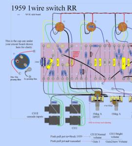

Quiero armar este amplificador pero no encuentro los "planos", solamente encuentro los planos para armar el Plexi común pero no para la versión de Randy Rhoads, agradecería que me los pasen... Una duda que tengo es si con este amplificador y el MXR Distortion + con un MXR Micro Chorus me acercaría al sonido que tiene en el álbum en vivo "Tribute", me encanta el sonido que tiene en el primer solo de Mr. Crowley...

Este te puede funcionar

#3 Muchas gracias, el único problema es que no está todo el plano completo, y no entiendo mucho inglés, si me podrías traducir lo que dice te lo agradecería...
