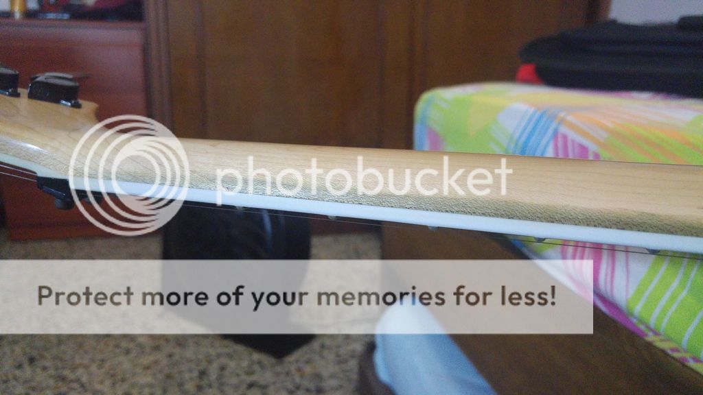

Hola gente de Guitarristas.info, espero estén de lo mejor, hoy decidí abrir este hilo porque me está preocupando la situación que se aprecia en el título del hilo.
Para entrar en detalle acá va una foto de la situación actual de mi mástil:
http://i1033.photobucket.com/albums/a417/Sebas_Lider/20170924_154537_zpskp7m1thr.jpg
http://i1033.photobucket.com/albums/a417/Sebas_Lider/20170924_154515_zps4intvnfx.jpg

Como podrán notar, se ve como si el mástil estuviera ¿manchado?, es que realmente no sé que sea eso, lo intenté limpiar una vez con un paño seco, luego humedecido en agua y luego en alcohol, y ninguno dio resultado de nada... es como si la pintura se estuviera cayendo o algo así...
Odio tener que ver así mi mástil, espero me puedan explicar que es eso que está saliendo en él y ojalá dar alguna solución.

Es por el sudor.
Reverendo
por el 25/09/2017
Es por el sudor, como ya lo ha apuntado el compañero, y la mugre. Se supone que el mástil ha de estar bien lacado. Pero a veces les falla a los operadores y no lacan bien el mástil, dejando zonas con laca escasa o sin lacar. Eso si la guitarra es relativamente nueva, si ya tiene su tiempo entonces es debido a que la laca poco a poco se ha ido a causa del uso.
En el pasado ya se ha hablado del tema y aunque se dan diversas soluciones, al final el consenso general es que mientras no se laque de nuevo el problema seguira.

Sebastián Ramírez
por el 25/09/2017
#3 Pero se tiene que limpiar primero la mugre y todo y luego volver a poner la laca?
Reverendo
por el 25/09/2017
Pues claro tío, de lo contrario queda el manchón debajo de la laca. Lo suyo es limpiar primero o de lo contrario tendrías un mástil lacado pero con una mancha que no va a poder limpiarse hasta que se desgaste nuevamente la laca de la zona.
De todos modos, mas allá de la mala estética que da, no llega a ser grave si lo dejas tal como está.
Sebastián Ramírez
por el 25/09/2017
#5 Vale, intentaré sacar todo lo que pueda de mugre, ya luego de eso tocará separar el mástil de la guitarra para darle una nueva capa de laca
Reverendo
por el 25/09/2017
Solo una amable sugerencia: si sabes bien todo el proceso a seguir y estas familiarizado con el tema de los acabados, adelante. De lo contrario mejor acudir con alguien que sepa o documentarse mas antes de hacer nada. Vamos, para no liarla parda.
