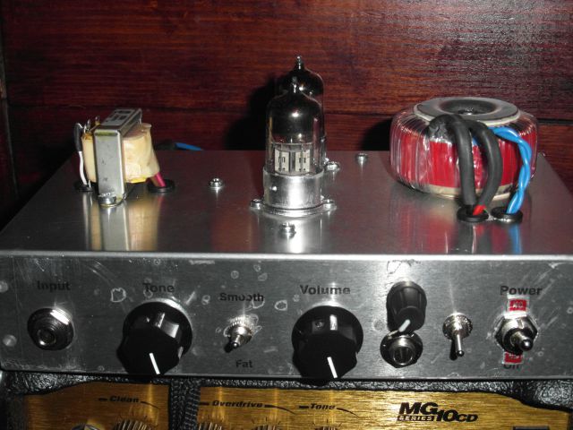

El bicho quedaría así.
PD: No te fijes en lo desastrado del frontal que ya venía así.

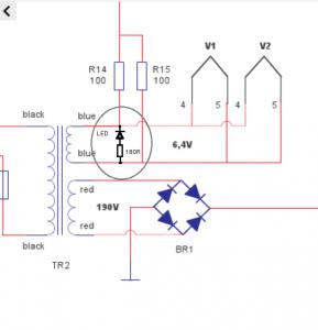

Una cosa más. Anoche me di cuenta de que falta una pequeña mod para dejar el ampli óptimo, es un led que indique su estado. El ampli pasó toda la noche en standby sin enterarme.
Puedes echarme un cabo con el sitio de donde tomar la tensión para el led y el valor de la resistencia a poner?
Gracias por anticipado.
PD: Recuerda el jack switcheado :sonrojado:
LiTaN
por el 18/11/2012
Ya siento tardar en contestar pero ando algo liado estos dias. Te dejo como poner el led de standby y cuando tenga un rato miro como hacer lo del jack ok??

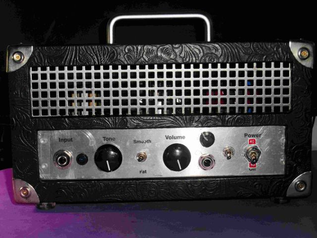

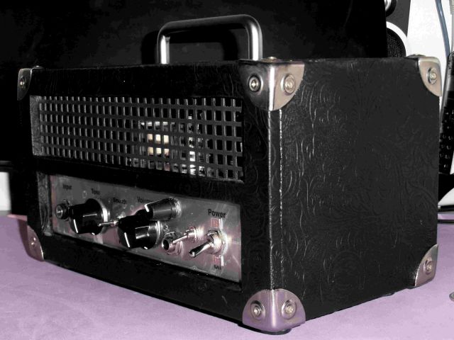

Bueno, a falta del switch el ampli está rematado. He tenido un problema con la cuerina (pillé un retal de eso porque estaba tirada de precio y para una primera vez era más barata que el tolex) que era muy fina y el pegamento de contacto la deformó un poco.
Gracias por todo :deniro:
LiTaN
por el 24/11/2012
Menudo juguete!
Yo estoy esperando a sacar tiempo para forrar el mio y ponerle una rejilla en el frontal...
Te ha quedado muy bien, o por lo menos eso parece en las fotos! :D

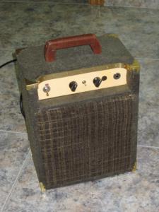

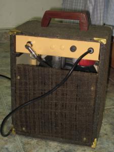

Hola, os pongo unas fotos del mio.
Lo hice lo más pequeño y ligero posible, con un Jensen de 8 pulgadas.
